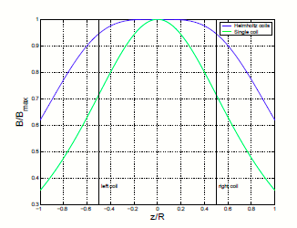

Proseguendo nella lettura del documento mi sono imbattuto nel seguente grafico che trovo interessante:
in sostanza, è riportato il confronto tra il campo magnetico generato da una singola spira e quello generato tra due spire a distanza s = R (distanza che minimizza il gradiente del campo abbattendone quindi la variazione nello spazio).
Questo implica che il campo resti pressoché invariato lungo l'asse entro una certa regione di spazio.
Domanda numero 1: All'interno di un normale solenoide non avviene la stessa cosa? Il campo non è abbastanza omogeneo?
Domanda numero 2: Quali sono i vantaggi di una configurazione di questo tipo?
Domande numero 3: Perché nel bilancio delle potenze non considera lo scambio di calore? La potenza dissipata non se la becca mica tutta la bobina...
Grazie mille per il supporto! :D :D :D
Si, è omogeneo ma un solenoide completo non permette l'accessibilità di sonde di misura in maniera agevole come le bobine di Helmoltz.
La compattezza.
Il problema è quello di non far superare al rame la temperatura che pregiudica l'isolamento del filo.
Questo si fa quando è stata decisa la configurazione ( numero di spire e corrente circolante ).
CONSIGLIO : Vista la frequenza di funzionamento piuttosto bassa e conseguentemente lo spessore di penetrazione della corrente non critico sarebbe meglio aumentare il numero di spire anzichè la corrente. Infine si verifica la tensione necessaria e si valuta se è troppo alta ( riferita all'amplificatore che hai a disposizione ).
P.S. Facendo "due conti della serva" risulta facilmente realizzabile anche con il solenoide classico senza correnti assurde e numero di spire spropositati.

Hotz ha scritto:Dunque, per il calcolo del campo magnetico ho utilizzato la formula del solenoide con N = 1000 e I = 1A e L = 0.1m
Bx = 0.0125
Appunto. Se mettevi N=2000 come ti ho suggerito arrivavi al campo che hai richiesto di generare.
Se hai un solenoide da 100mm ( non le bobine di Helmoltz ma un unico solenoide lungo ) ed utilizzi filo da 0.75 ottieni circa 130 spire/strato per cui devi fare 15 strati.
Se le spire non sono ben "incastrate" lo spessore degli avvolgimenti potrebbe essere intorno ai 10 mm che è dello stesso ordine di grandezza del diametro del solenoide ( non va benissimo ma supponiamo di farcelo bastare ).
Hai ottenuto in pratica una "lampadina" cilindrica da 18W lunga 10cm e diametro 1.2cm!
Era meglio ridurre la corrente mettere il filo di diametro inferiore ed aumentare gli avvolgimenti non credi ?
Hotz ha scritto:Dovendo in futuro raggiungere valori del campo magnetico vicini a 0.04Tesla, conviene triplicare la corrente nel circuito (come nei calcoli della potenza) oppure triplicare la densità degli avvolgimenti?
La risposta è evidente da quanto ti ho detto sopra.
Se ti costruisci un piccolo foglio di calcolo con un ottimizzatore trovi subito la soluzione al problema.
Inoltre puoi scrivere l'equazione reale del campo senza approssimazioni grossolane.
Secondo me il problema più grosso verrà dopo perché se decidi di provare il tutto a frequenze più alte l'induttanza farà sentire i suoi effetti.
