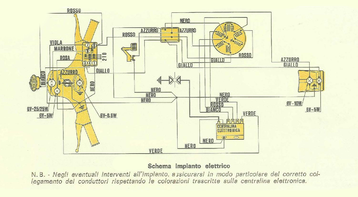

si ti confermo che l'impianto è a 6 V allego schema elettrico.Potrei mettere un regolatore a 12V e cambiare le lampadine e metterle a 12VAC

Eh no, è quello che temevo!
Se è a 6V...quei picchi che ti fanno misurare 24 V sono comunque senza contenuto energetico.
Insomma...le 12V NON si accenderebbero, soprattutto al minimo (ma forse neanche al massimo).
Hai queste possibilità:
- accettare la "moria" di lampadine, probabilmente fisiologica
- trovare o costruirti un regolatore a 6V
- forse basterebbe passare in continua con un ponte diodi + condensatore, che se abbastanza "grosso" limerebbe pure gli spike
- usare un raddrizzatore per passare in continua e poi un DC-DC converter da 6 a 12V per usare le lampadine 12V, più comuni...
Quale via ti ispira di più?

Ciao! allora ho fatto prove con il carico. Ho provato con 20W e la tensione che misuro adesso si aggira tra 7 e 9 VAC. Poi adesso ho trovato un problema di masse che andrò a sistemare!
Spero che con tutte le lampadine e le masse aumentate l'impianto trovi il suo equilibrio! Mal che vada farò un minimo di regolatore di corrente o aumenterò il potenza delle lampadine magari. Ci agg nei prossimi gg grazie per il momento

dunque... non hai detto quali lampadine muiono di più.
Se come immagino sono quelle del faro anteriore, la soluzione ponte+condensatore è sicuramente la più semplice, è un circuito piccolo che potrebbe stare nel faro stesso, in modo da far lavorare in continua solo quella lampadina.
Se poi continuerà a bruciarsi in continua sarà semplice aggiungere un regolatore lineare per limitare la tensione ai suoi capi
