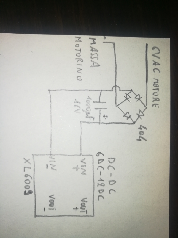

Messaggioda Foto UtenteLupin916 » 13 lug 2020, 22:21
Ciao a tutti sono nuovo e non sapendo come aprire una nuova discussione mi allaccio a questa visto che ha a che fare con lo stesso argomento.
Nel mio caso io volevo trasformare la corrente del mio oxford da 6VAC in 12VDC.
Ho fatto un piccolo circuito che funziona bene per qualche minuto poi la tensione sul lato AC crolla sui 2,5 volt circa.
Vi allego lo schema del circuito sperando che qualcuno abbia una dritta per me perché non riesco a capire dove sbaglio.
Foto UtenteLupin916
