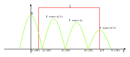

[15] Re: Esercizio su composizione e filtraggio segnali
Messaggioda Foto UtenteSling » 16 apr 2018, 17:22
Ma in il risultato non cambia se cambio il simbolo per la variabile:
\int_{-\infty}^{\infty} X(f-\nu) \sum_{k=-\infty}^\infty \frac{1}{2} sinc\left(\frac{k}{2}\right) \delta\left(\nu-\frac{k}{T}\right) \, d\nu = \sum_{k=-\infty}^\infty \frac{1}{2} sinc\left(\frac{k}{2}\right) X\left(f-\frac{k}{T}\right)=
\sum_{k=-\infty}^\infty T  sinc\left(\frac{k}{2}\right) rect\left(\left(f-\frac{k}{T}\right) T\right) \cos\left(\left( f-\frac{k}{T}\right) \pi T \right)
Foto UtenteSling
85 3
Messaggi: 29
Iscritto il: 1 mar 2018, 18:21
[16] Re: Esercizio su composizione e filtraggio segnali
Messaggioda Foto Utentedimaios » 16 apr 2018, 17:50
Prova a disegnare la funzione in frequenza per k=0,1,2... devi vedere quando centra il filtro H_1(f), il resto lo puoi eliminare perché sarà filtrato ( ovviamente prendi anche la parte simmetrica se provi con k \ge 0 ).
Foto Utentedimaios
30,2k 7 10 12
Messaggi: 3381
Località: Behind the scenes

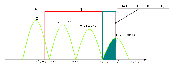

[17] Re: Esercizio su composizione e filtraggio segnali
Messaggioda Foto UtenteSling » 16 apr 2018, 18:25
Dunque ho provato a disegnare parte del segnale e il filtro:
Non so se è perché ho sbagliato qualcosa ma viene abbastanza bruttino.
Foto UtenteSling
85 3
Messaggi: 29
[18] Re: Esercizio su composizione e filtraggio segnali
Messaggioda Foto Utentedimaios » 16 apr 2018, 18:39
perché bruttino ?
Se lo filtri con il passa banda H_1(f) ti viene uno "spicchio" di sinc che a me sembra "bellino" :mrgreen:
Pensa se l'altra metà del segnale che andrai a sommare fosse lo "spicchio" mancante! :ok:
Conviene verificarlo non credi ? ;-)

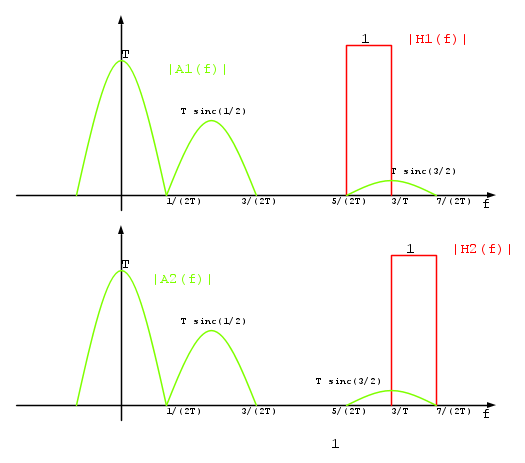

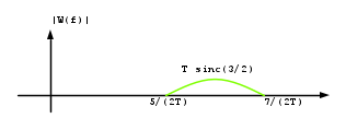

[19] Re: Esercizio su composizione e filtraggio segnali
Messaggioda Foto UtenteSling » 16 apr 2018, 22:57
Allora faccio alcune correzioni perché il disegno precedente era sbagliato:
Con A_1(f) e A_2(f) intendo i due segnali in uscita dai filtri passa banda.
Quindi la somma delle due parti è:
Il dubbio è che facendo la convoluzione con il coseno, quindi il prodotto nel dominio delle frequenze, il risultato dovrebbe essere zero in quanto il coseno ha solo due armoniche a frequenza \frac{1}{T} e a quelle frequenze la |W(f)| è nulla.
Inoltre il filtro passa basso finale ha frequenza di taglio tale da tagliare tutte le armoniche dei segnali calcolati finora.
Quindi dovrei avere y(t) = 0?
