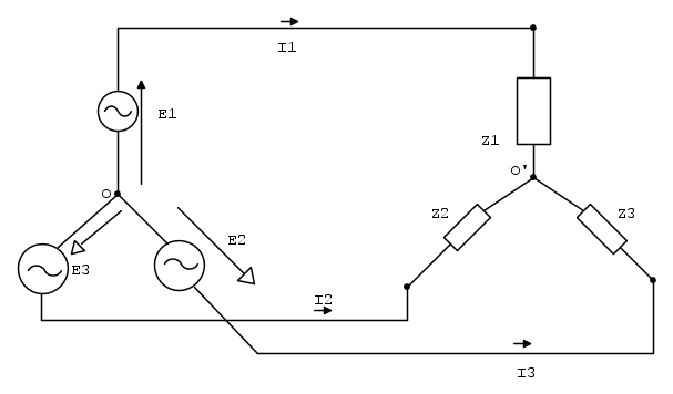

Messaggioda Foto Utentefirefox » 3 mag 2018, 13:12
Blaster ha scritto:Applicando tale principio avrò che la corrente di due fasi ritorna al generatore attraverso la terza fase. Ragionamento corretto?
In questo modo Il carico ad un certo istante di tempo t assorbe la corrente di due fasi?
Foto Utentefirefox
39 1 2 6
Messaggi: 231
Iscritto il: 13 ott 2012, 18:03
[17] Re: Corrente alternata
Messaggioda Foto Utentefirefox » 5 mag 2018, 19:04
Considero il sistema trifase con carico equilibrato rappresentato in figura
Considerando la corrente I1 che giunge al carico Z1, questa come ritorna al generatore E1?
Foto Utentefirefox
39 1 2 6
Messaggi: 231
[18] Re: Corrente alternata
Messaggioda Foto Utenteadmin » 5 mag 2018, 19:17
Basta applicare il primo principio di Kirchhoff nel nodo comune delle tre impedenze, quindi matematicamente scrivere
\dot I_1=-(\dot I_2+\dot I_3).
Se la matematica è troppo arida e non ti soddisfa, e vuoi dare alle correnti un'anima, puoi dire che la corrente \dot I_1 giunta nel nodo, per colpa di Kirchhoff, si divide in due parti: una parte va su \dot Z_2 e prosegue attraverso \dot E_3; l'altra va su \dot Z_3 e prosegue attraverso \dot E_2. Le due correnti, giunte nel nodo comune ai tre generatori, stavolta per merito di Kirchhoff, si riuniscono, ripristinando la \dot I_1 che prosegue attraverso \dot E_1

Messaggioda Foto Utentefirefox » 5 mag 2018, 19:47
Ma in un certo istante di tempo t, quanto detto per I1, si applica a anche a I2 e I3?
Ultima modifica di Foto Utenteadmin il 5 mag 2018, 20:01, modificato 1 volta in totale.
Motivazione: Eliminata inutile citazione integrale del messaggio che precede
Foto Utentefirefox
39 1 2 6
Messaggi: 231
[20] Re: Corrente alternata
Messaggioda Foto Utenteadmin » 5 mag 2018, 19:59
Esiste qualche motivo per cui quanto si dice di una corrente non valga allo stesso modo per le altre due?
