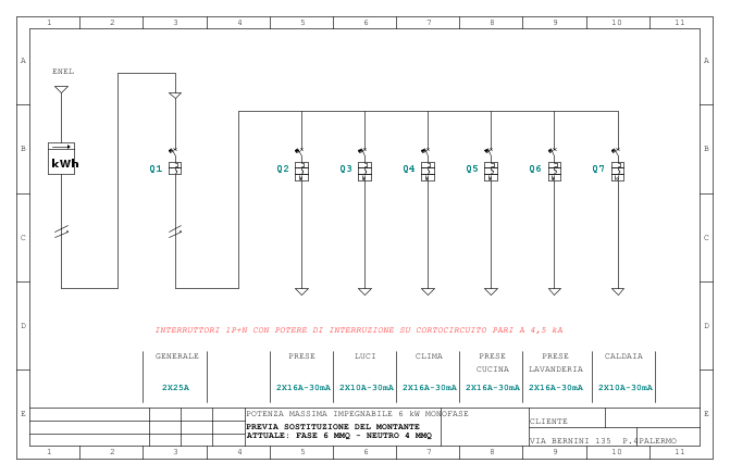

cerca su questo portale "fidocadj" è un CAD leggero (e gratuito!) ms estremamente funzionale se non devi farci cose troppo professionali, è dotato di una buona libreria riguardo la simbologia impiantistica e quello che non c'è puoi realizzarlo tu
esempio

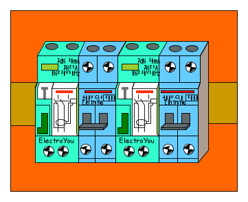

Ciao, fidocadj lo conosco, ma io non volevo fare il disegno tecnico tipo quello tuo, volevo in un certo senso "fotografare" il quadro con i vari interruttori per scrivere sotto a cosa servono, inizialmente pensavo di mettere le foto dei vari interruttori ma esteticamente non mi piace, pensavo esistesse qualche disegno degli interruttori
Non so se sono riuscito a spiegarmi.
Ti allego la foto di un timer per farti capire cosa cerco (ovviamente voglio metterli senza misure).

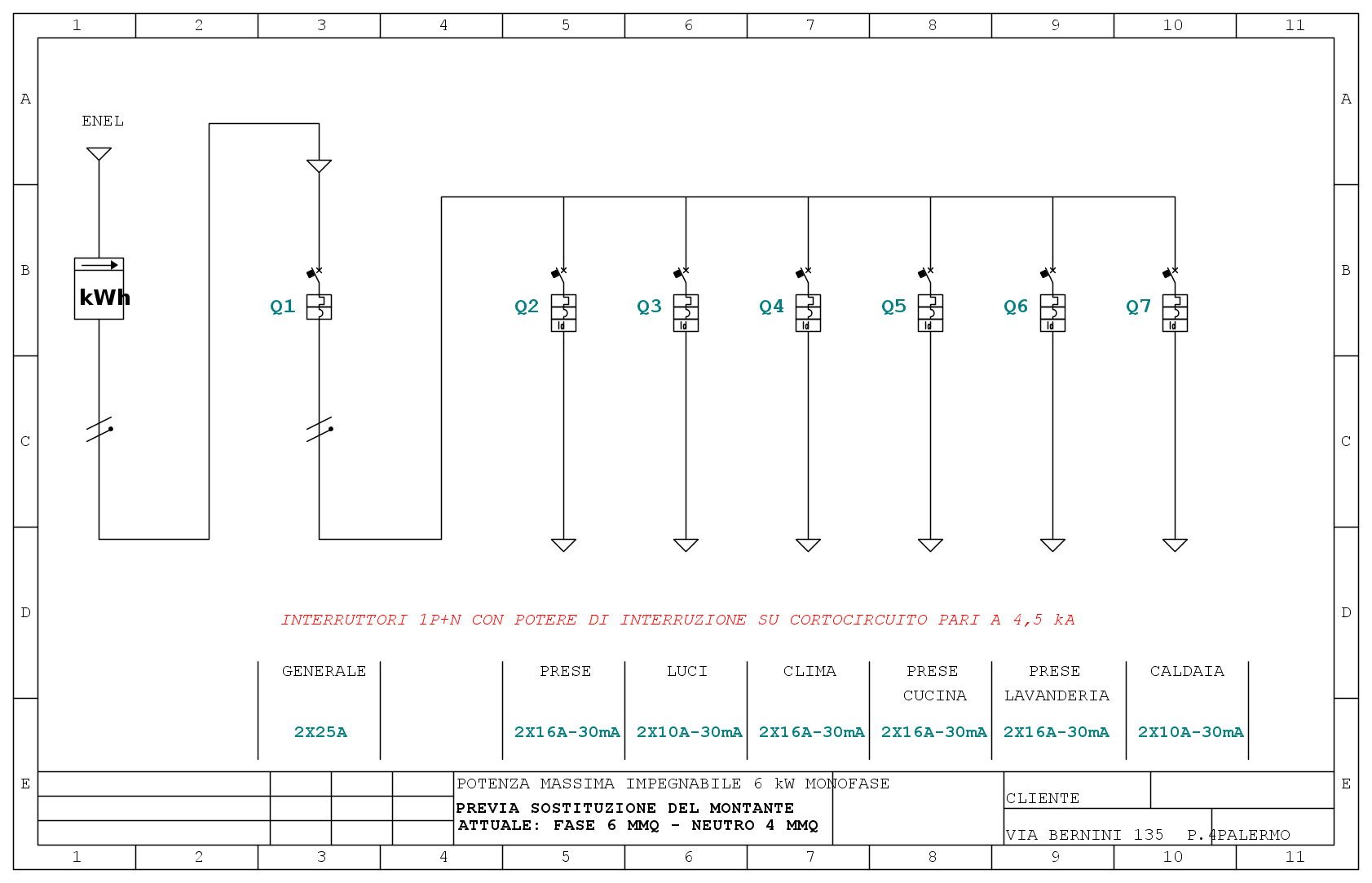

Quanto suggerito da Foto Utenteattilio, è la forma corretta di realizzare uno schema,ed altrettanto sull'utilizzo di FidocadJ, non avrei nulla da aggiungere, come già ti ha indicato FidocadJ è uno strumento versatile, semplice e gratuito, puoi sbizzarti come vuoi nel realizzare un disegno e/o schema del circuito che ti interessa.
Comunque mi sembra di capire che non ti interessi lo schema elettrico , bensi quello topografico, anche se delle etichette con la dimo da applicare sui magnetotermici interessati sarebbe a mio avviso una soluzione molto più rapida e chiara.
Premesso che ho staccato da poco dal lavoro, e sono al quanto stanco, provo ad abbozzarti un esempio di cosa potresti realizzare con FidocadJ .. un magnetotermico differenziale ..
e dallo stesso ottenere un magnetotermico ..
pertanto un po' di applicazione e puoi rappresentare come meglio credo il tuo quadruccio elettrico ... ;-)

Adesso a mente fresca e prima di andare al lavoro, il tuo quadruccio mi viene cosi ...
.. :D

Avevo la necessità di disegnarlo perché, mi occorre mettere la funzione dei vari interruttori in almeno 4 lingue e con le targhette sotto non ho abbastanza spazio, ho quindi messo le targhette solo in italiano inoltre li ho numerati, metterò il disegno con tutte le lingue nel coperchio del quadro.
