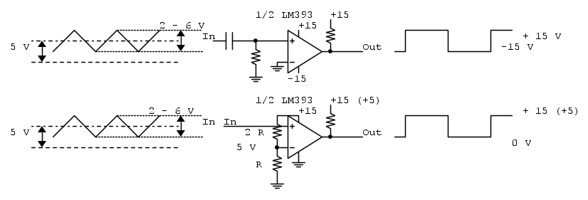

Ciao a tutti,
Da un sensore induttivo ricevo un segnale avente frequenza variabile tra 300-500Hz e una tensione picco picco variabile tra i 2 e i 6V con 5V di offset.
La forma d’onda potrei idealizzarla come una forma d’onda triangolare. L’obiettivo è ottenere un’onda quadra che mi permetta di contare i picchi positivi (o negativi) dell’onda di partenza
Idea1: con il segnale entro in un BJT per poi amplificarlo di 2-3 volte. Una volta amplificato il segnale pilota a sua volta una base di un BJT polarizzato come interruttore on off... in uscita avrò una tensione quadra stabile.
Idea 2: amplifico con un amplificatore operazionale, in serie un diodo che taglia semionde negative e in uscita uno zener taglia tensione a 5V circa
Quale è la migliore? Altre idee?

Ok grazie mille vado di operazionale e provo allora :ok: se in uscita volessi l’onda quadra di circa 5V basta alimentare così anche l’operazionale no?
Grazie ancora per lo schema

Messaggioda Foto Utenteelfo » 11 mag 2018, 18:08
ira83 ha scritto: vado di operazionale
No, vai di comparatore. LM393 e' un comparatore
C'era un articolo di Bob Pease che spegava perche' un Op-Amp NON deve essere usato come comparatore. (cerca con google)
ira83 ha scritto: se in uscita volessi l’onda quadra di circa 5V basta alimentare così anche l’operazionale no?
No.
Alimenta il comparatore con V > 5 + 3 + 1.5 = 9.5 V
Collega la resistenza di pull-up (il comparatore e' open collector) alla tensione che desideri in uscita

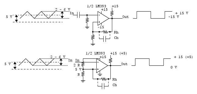

Quei comparatori con operazionale non vanno bene per l'applicazione.
E' indispensabile introdurre un'isteresi altrimenti l'uscita diventa instabile nei pressi del punto di transizione. Ancora di più perché il segnale è triangolare e ha quindi una pendenza bassa nell'attraversare la soglia.

Questa e' la soluzione proposta da Foto Utentevenexian (anche se non sono totalmente convinto che l'isteresi sia necessaria dati i segnali e il comparatore LM393 indicati).
L'uscita in questo caso e' invertita (sfasata di 180 gradi) rispetto allo schema precedente.
Rh(ysteresis) e Ch(ysteresis) (componenti che determinano l'isteresi) possono essere usati entrambi oppure in alternativa.
Ovviamente gli schemi (questi e quelli del post precedente) sono schemi di principio e non breadborded, tested and released for production.
Foto Utenteelfo

Quella del condensatore sull'isteresi non l'avevo mai vista. Hai dei riferimenti?
L'isteresi serve con un segnale come quello per evitare le commutazioni multiple vicino ai cambiamenti di stato. Dato che l'OP vuole proprio contare questi impulsi, il non inserire l'isteresi porterebbe certamente a degli errori di conteggio.
Nota: i comparatori a isteresi si possono fare anche non invertenti.

venexian ha scritto:Quella del condensatore sull'isteresi non l'avevo mai vista. Hai dei riferimenti?
Non saprei darti un riferimento bibliografico preciso: da "sempre" so che si puo' fare (e si fa).
Ecco due applicazioni di esempio
AN-260 A 20-Bit (1 ppm) Linear Slope-Integrating A/D Converter
http://www.ti.com/lit/an/snoa597b/snoa597b.pdf
Fig. 2 Pag 5
Bipolar (AC) Input V-to-F Converter
http://www.analog.com/media/en/technica ... /an45f.pdf
AN45-17 Fig 24

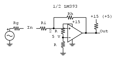

guarda il circuito qui sotto.
Il livello di isteresi - fissata Rh - dipende da (Ri + Rg).
Rg (resistenza del generatore) e' "esterna" al circuito e quindi *non* nota a priori.
Foto Utenteelfo

elfo ha scritto:Non saprei darti un riferimento bibliografico preciso: da "sempre" so che si puo' fare (e si fa).
A me risulta proprio di no.
Gli esempi che hai postato sono estrapolazioni di un solo operazionale in circuiti multi-reazionati nei quali il componente specifico non svolge la funzione di comparatore.
A tuo parere, visto 'che si fa', quale sarebbe la funzione di quel condensatore in un comparatore?
