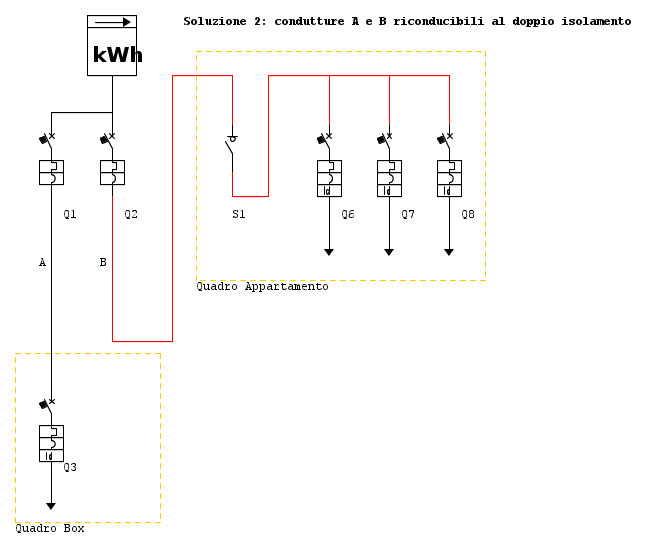

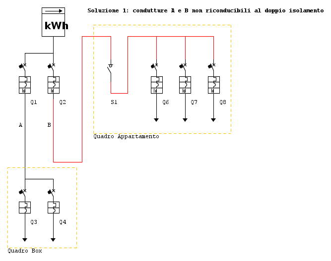

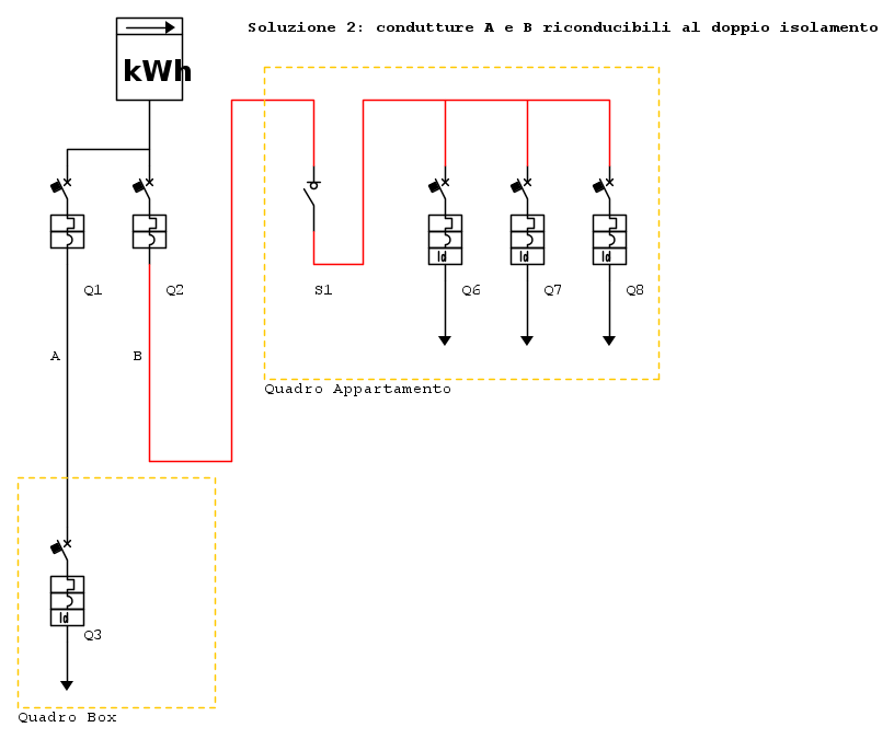

Messaggioda Foto Utenteattilio » 28 mag 2018, 14:39
senza entrare in dimensionamenti dettagliati, ciò che conta è che:
1) Q1 è un magnetotermico differenziale istantaneo [30 mA]
2) Q3 e Q4 se vuoi predisporre due linee nel box, in alternativa una sola per luce ed eventuali prese
non ritengo sia importante realizzare selettività in questa linea, per cui la protezione dai contatti indiretti e quella addizionale dai contatti diretti la assolve Q1
3) Q2 è un magnetotermico differenziale Selettivo [la sua I∆n deve essere coordinata col valore di resistenza di terra dell'edificio, ci vuole uno strumento per fare questa verifica] ma per avere selettività certa tale valore di corrente differenziale deve essere almeno tre volte quella degli interruttori Q6, Q7 e Q8
4) S1 è un sezionatore di manovra sottocarico con corrente nominale almeno pari a quella del magnetotermico Q2 [in un appartamento il più delle volte viene sostituito con un magnetotermico per una semplice questione di costi: il sezionatore costa di più]
5) Q6 - Q7 e Q8 sono interruttori magnetotermici differenziali [con I∆n = 30 mA] a protezione delle tre linee dell'appartamento,
possono essere di tipo A e del tipo ad elevata immunità contro i disturbi
NOTA: ho omesso eventuali scaricatori di sovratensione qualora si volessero prevedere, ma evitiamo di mettere troppa carne sulla brace, non credo che ci siano i presupposti per aprire qui la questione
in questo secondo caso, sostanzialmente cambia solo che:
1) Q1 e Q2 sono solo magnetotermici
2) Q3 è magnetotermico differenziale unico [30 mA] per i circuiti del garage
ovvio che è una soluzione base! se si prevede di usare il garage per ricaricare un veicolo elettrico si può fare meglio
ma questo è per dire che anche un'installazione semplice va pensata e progettata tenendo conto di diversi aspetti ed esigenze
come vedi non sono entrato nel merito delle correnti nominali, dei poteri di interruzione, della tipologia di interruttori
mi interessava chiarirti l'aspetto della selettività
ANCHE il discorso delle curve di intervento magnetico, lascia il tempo che trova in caso di cortocircuito, considera che l'interruttore dei contatori ENEL è spesso un curva D da 63 A e in caso di corto franco spesso e volentieri salta pure lui!
gli interruttori differenziali si installano dove realmente hanno un senso, ma nella pratica poi li troviamo anche dove non servono a un cavolo!
sul discorso del 30 mA alla base del montante che hai sempre visto installare, aggiungo:
1) la ex 46/90 aveva introdotto il metodo per "sanare" i vecchi impianti, nella quale richiedeva la protezione dalle sovracorrenti all'origine dell'impianto (sotto contatore) e il differenziale da 30 mA, da li molti hanno ottenuto il massimo risultato col minimo sforzo
2) anche se oggi le norme prescrivono che non è più fattibile, siamo pieni di impianti con differenziale da 30 mA ridondante, perché al prezzo di un selettivo di adeguata I∆n, ne acquistavano 10 di quelli istantanei e poi di solito al cliente non fregava una sega
3) visto che il prezzo era esiguo, venivano installati anche dove non necessari
spero tu adesso abbia le idee, almeno un po' più chiare
saluti
PS: specifico l'ovvio, non si sa mai!
quelle indicate sono solo due delle possibili soluzioni attuabili
non esiste quasi mai un'unica soluzione praticabile, né tanto meno un vincolo obbligo normativo da seguire
il lavoro del progettista e dell'installatore è di ricercare la soluzione preferibile caso per caso
