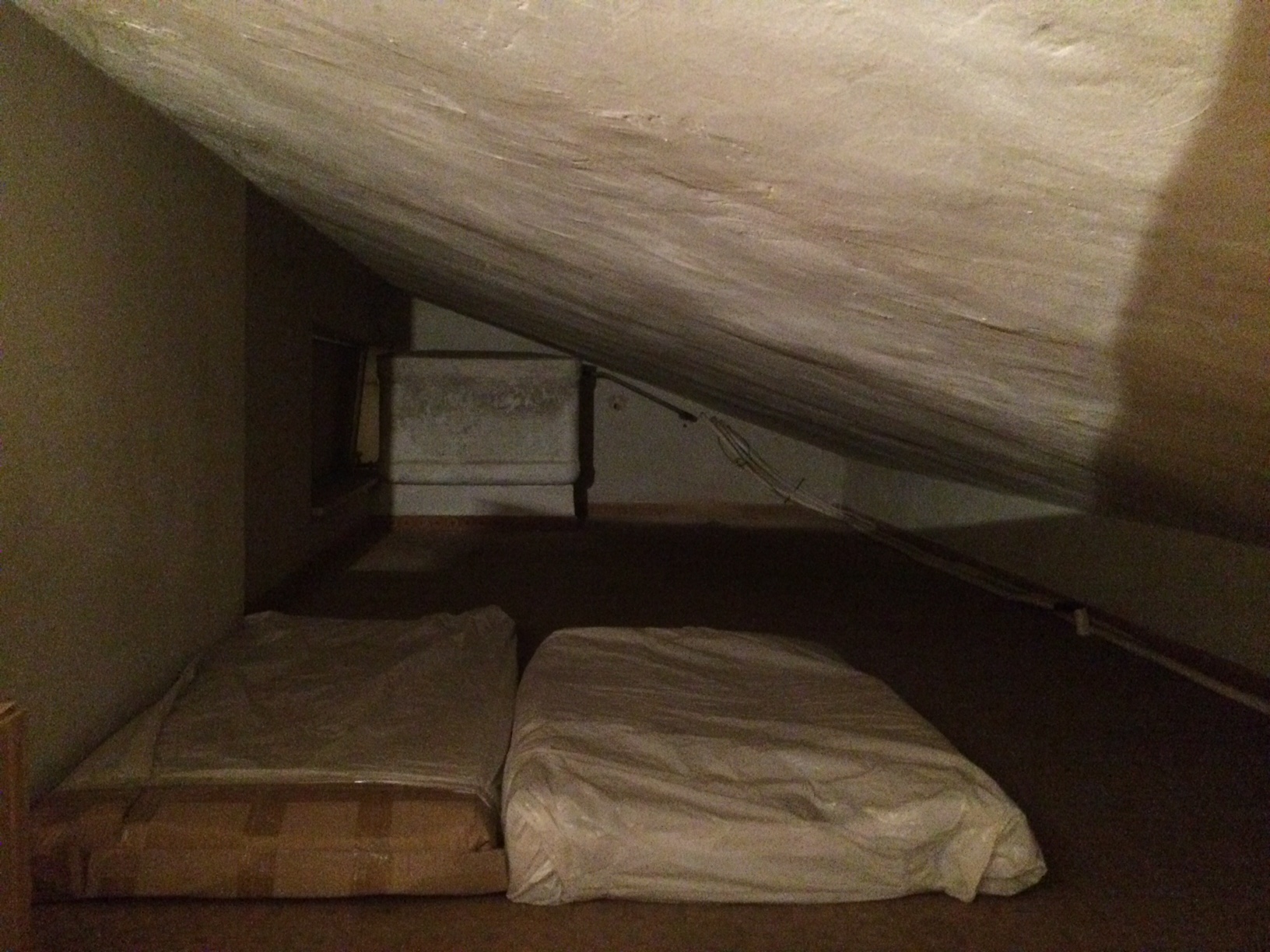

Messaggioda Foto UtenteJR1987 » 8 giu 2018, 13:58
1a foto

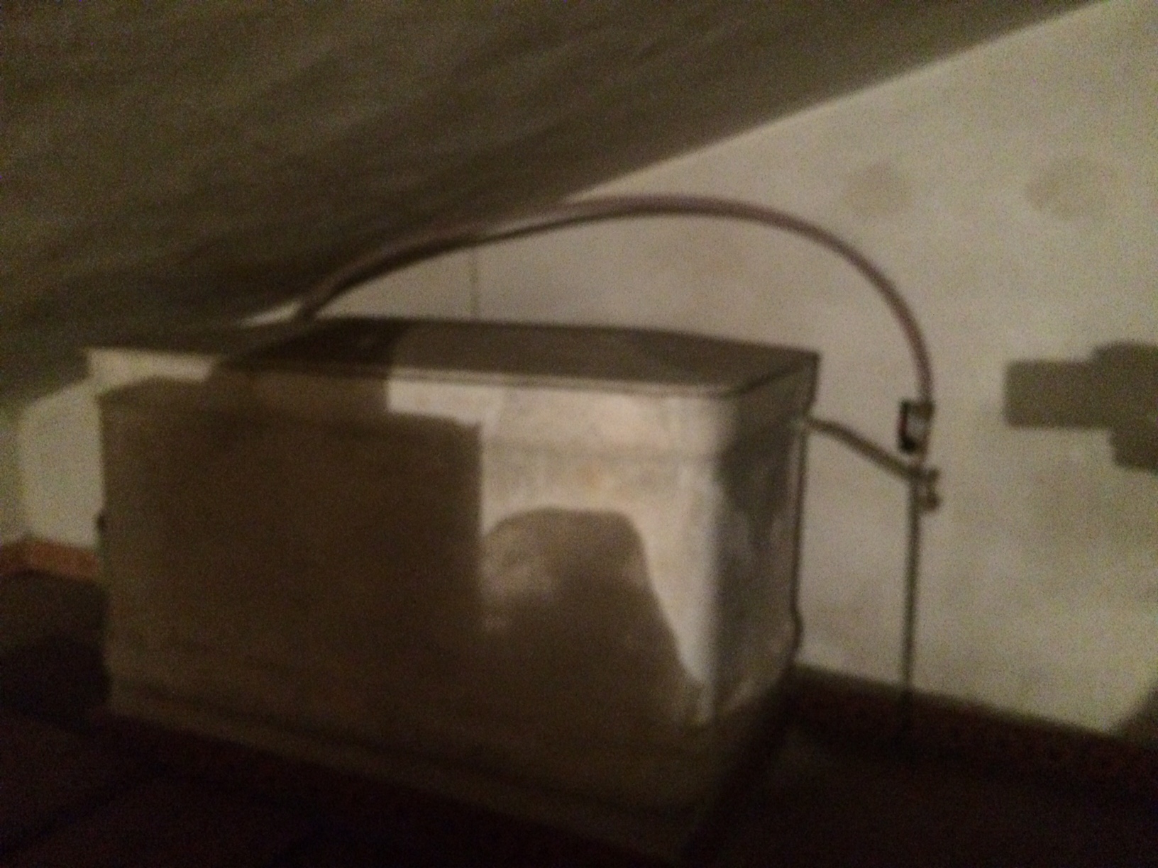

2a foto

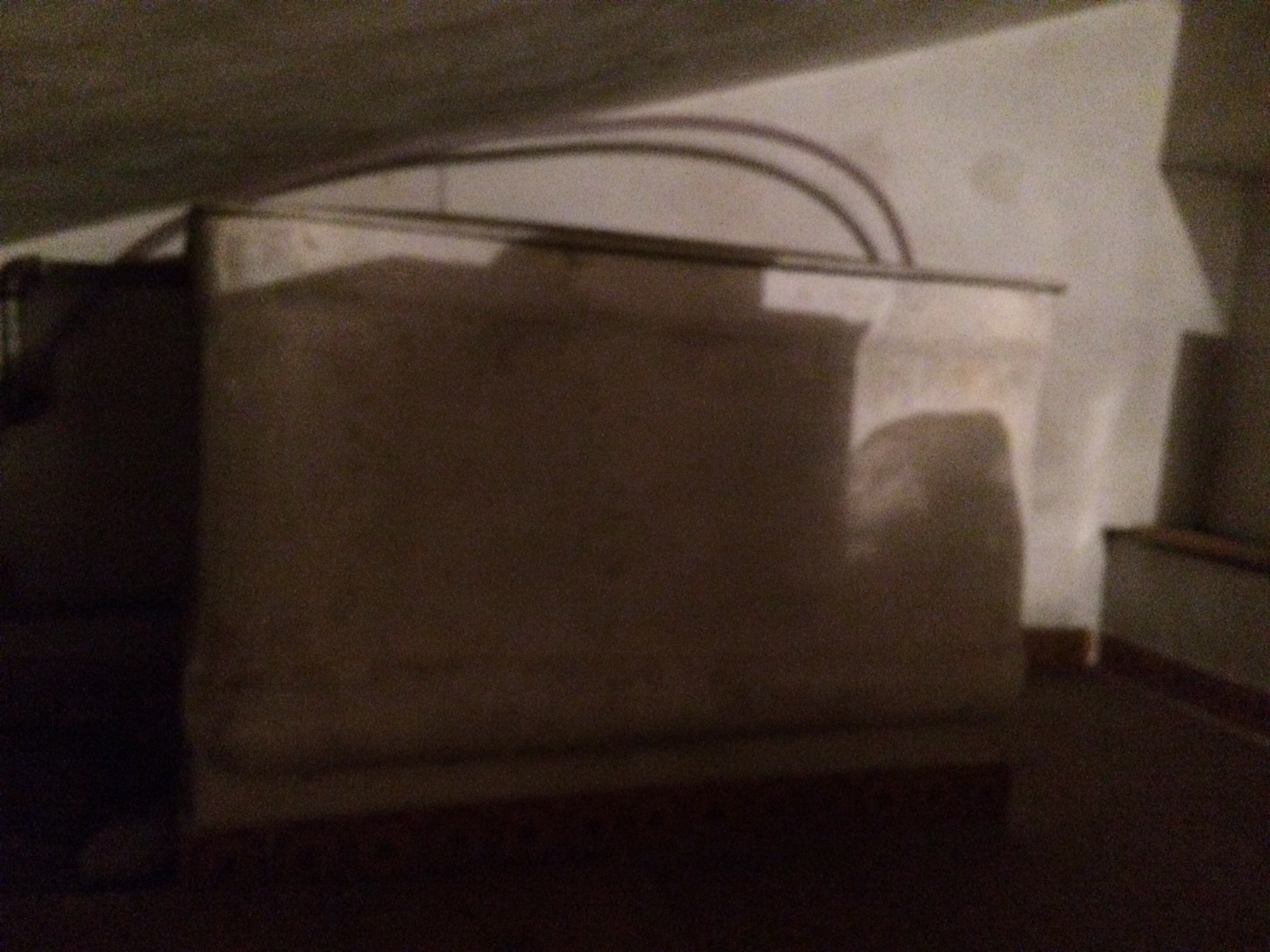

Messaggioda Foto UtenteJR1987 » 8 giu 2018, 13:59
3a foto

Messaggioda Foto Utentee7o7 » 8 giu 2018, 15:57
la vasca è integra, ma quel sottotetto è troppo
accessibile ed usabile per lasciarci un rischio simile.
Se riesci a farla passare dalla botola toglila,
o confinala chiudendo con un cartongesso il fondo
della stanza ](*,) .
Sarei ottimista, se le misure dicono che ci passa,
in 2-3 uomini robusti, abituati
a maneggiare mobili, riescono senza dubbio a tirarla fuori,
previo insaccamento per evitare disastri da caduta.
Può darsi che data la semplicità del lavoro un azienda
di rimozione non ti chieda neanche tanto, oppure
il lavoro lo fai tu e poi chiami lo smaltimento che
viene a prelevare l'oggetto insacchettato in cortile,
(così paghi solo lo smaltimento).
Da me (veneto) è una pratica consentita da una LR
per agevolare i piccoli proprietari a rimuovere
l'amianto (fino a 1000kg).

Messaggioda Foto UtenteJR1987 » 8 giu 2018, 18:20
si probabilmente dalla botola potrebbe anche passarci ovviamente togliendo il coperchio ...
solo che non so come si fa a "smurarla" senza romperla o creando piccoli frammenti ...
spero solo che avendoci " lavorato" 2 giorni li dentro per togliere tutte le cianfrusaglie non mi sia stato provocato danno :shock:
inoltre ora saranno le fisse... ma se rilascia asbesto... l'intera area potrebbe essere contaminata... e come si fa a "sanificarla" ?% anche una volta tolte

Messaggioda Foto Utenterichiurci » 8 giu 2018, 18:25
Scusa, mi sembra tu stia esagerando.
Le fibre sono PERICOLOSISSIME ma devo essere in giro e bisogna inalarle, il manufatto sembra integro e se lo è non ne rilascia.
Per smurarlo dovrai rompere la base, che sarà in cemento non amianto. Se ti chiedono un prezzo ragionevole fallo fare, altrimenti con attenzione e mascherina lo puoi fare tu o un muratore immagino
Nel locale fibre non ce ne saranno, , ma forse non hai ben presente come è un manufatto che rilascia fibre?
Hai mai visto un ondulato in eternit ammalorato? Pezzi rotti, distacco di parti sfaldatura..
