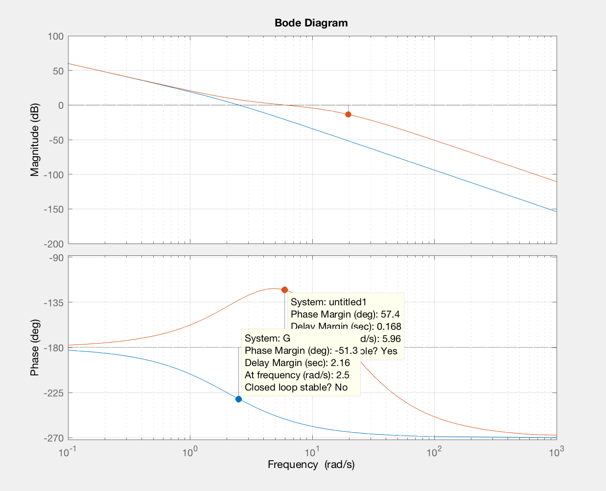

Buonasera avrei un problema circa la progettazione di un controllore tramite delle reti anticipatrici a cascata
avendo la seguente G(s)= \frac{1}{s^2 \cdot (s+2)}
e le seguenti specifche : errore di accelerazione =0.1 margine di fase= 60°
1) trovo quindi K=20 per cui G(s)= \frac{10}{s^2 \cdot (1+s/2)}
2) pongo il modulo uguale ad uno ottenendo come pulsazione di crossover 2.5 rad/sec
che andando a sostituire nella fase mi da -231°, ottenendo un margine di fase pari a -51°.
\DeltaMF=60-(-51)=111+\epsilon=111+15=126 (>60°)
per questo motivo uso tre reti anticipatrici da 42°l'una.
--- \alpha=0.19
---- 20*log | G(jw*)|=30*log \alpha -> nuova pulsazione di crossoverw*c=6.12 rad/sec
---- \tau= \frac{1}{sqrt(0.19)*6.12}=0.37
R(S)=(\frac{1+0.37s}{1+0.07s})^3
facendo la verifica effettivamente mi esce un modulo della fdt totale pari ad uno ed un margine di fase di 60°
matlab mi da come risultato :
Il problema è che quando disegno a mano la rete, 1/ \tau =1/0.37 = 2.70 rad/sec quindi supera di poco la pulsazione di crossover , impedendomi quindi di disegnare il diagramma dei moduli di bode che indicativamente esce in questo modo
Come posso risolvere questo problema ? #-o

Dove posso aver sbagliato :( ?

vorrei sapere se con reti anticipatrici in cascata, la seguente formula varia o rimane invariata
\tau =\frac{1}{wc * \sqrt \alpha}
perché questa viene utilizzata con una semplice rete anticipatrice e temo cambi
