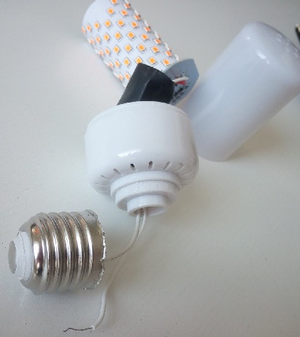

Ho appena smontato la lampadina, ma l'involucro metallico a vite fa solo da adattatore per la presa oppure funge anche per altro come dissipare calore?

No se è una pannocchia fa solo da vite. Metti foto!

Ecco la lampadina smontata, poi vedendo su internet ho visto che tutte le "pannocchie" hanno un cavo saldato sul fondo e l'altro è completamente libero, semplicemente si appoggia di lato internamente alla vite della lampada.
C'è un motivo particolare?

Credo sia solo per risparmiare una saldatura...taglia i due fili lontano dal contenitore e connettili con due morsetti sicuri.
Poi se riesci con punta da 4 o 6 mm sforacchia l'ampolla plastica per migliorare la dissipazione!

si, ok, l'ampolla provo a non metterla per niente, poi calcolando che il tutto starà in quello che una volta era fatto per contenere una candela accesa credo che non avrò problemi per dissipare il calore
