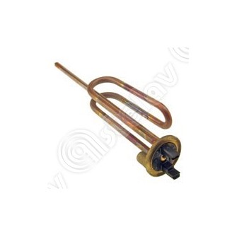

non era deformata è proprio un modello diverso di resistenza più lunga e piegata su se stessa per avere più superficie a contatto con l'acqua, solo che non l'ho trovata dal mio fornitore (allego foto).
La valvola la proverò, ma non capisco cosa possa centrare con il mio problema, alla fine serve per non far andare la pressione oltre i 7 bar e per non far tornare indietro l'acqua fredda
per l'aria, ormai è un mesetto che ho cambiato la resistenza, quel po di aria sarebbe uscita in tutto sto tempo
comunque per la cronaca ho misurato con un sondino il portabulbo della resistenza ed è lungo 28cm mentre l'asta del termostato nuovo è lunga 26cm, ho rimesso il vecchio che era 27cm, tanto non funzionava uguale e prima di inserirlo ci ho messo un bel po di pasta siliconica, vediamo che succede

non ti rimane che controllare il funzionamento del termostato, mettendo la sonda in una pentola di acqua riscaldata con un fornello, e controllando la temperatura di funzionamento con un termometro e la chiusura del contatto con un ohmetro . O_/

Il pozzetto fa parte della resistenza? Sostituendo la resistenza hai dovuto sostituire anche il pozzetto?

BrunoValente ha scritto:Il pozzetto fa parte della resistenza? Sostituendo la resistenza hai dovuto sostituire anche il pozzetto?
il pozzetto porta sonda del termostato? si è tutt'uno con la resistenza

Messaggioda Foto Utenteclaudiocedrone » 24 giu 2018, 0:17
In ogni caso il divario di temperatura riscontrato è assurdo (e il centimetro di differenza della lnghezza delle sonde ben poco influente... infatti non cambia nulla tra l'originale e il nuovo) a mio parere per qualche motivo il termostato resta caldo anche mentre il resto dell'acqua nel boiler si raffredda; direi tocchi indagare al proposito. O_/
