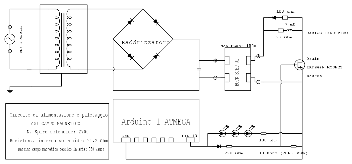

Buongiorno a tutti O_/
Sto realizzando un piccolo circuito per controllare l'accensione e lo spegnimento di un solenoide.
Vi allego il pdf contenente l'immagine e poi parto con la descrizione del circuito che non sono riuscito a realizzare con fidocadj perché non riuscivo a individuare alcuni componenti...
Sono partito dal trasformatore di corrente. In realtà la corrente è già rettificata e stabilizzata a 10V circa.
A questo punto, ho collegato il trasformatore ad un buck step up per innalzare il valore della tensione (ne ho bisogno perché devo alimentare il solenoide con correnti diverse in base all'esperimento realizzato).
A questo punto avevo pensato di utilizzare un semplice mosfet. Non disponendone tuttavia di uno logic level ho dovuto utilizzare un BJT per pilotare il mosfet.
Attraverso arduino attivo e disattivo il pin da 5V. Una piccola corrente raggiunge quindi la base del BJT e gli consente di condurre. Ho predisposto anche una resistenza di pull down da 10KOhm.
Quando il BJT è in saturazione il buck alimenta con i suoi x volt l'emittore del BJT. Ho predisposto una resistenza da 10KOhm per ridurre al minimo la corrente circolante. I tre diodi mi servono per garantire una caduta di tensione di circa 4 volt, che si azzera quando il BJT smette di condurre.
In pratica, grazie a l BJT ho creato una specie di partitore di tensione dal quale posso prelevare una tensione di xV - 4V predisponendomi all'estremità dei diodi.
Questo "segnale" finisce nel gate del mosfet, il quale legge tra drain e gate una ddp di 4Volt, che è il threeshold del mosfet, il quale si porta quindi in conduzione ed alimenta il solenoide.
Secondo voi è accettabile? Ci sono errori? Cosa posso migliorare? Grazie sempre per la vostra disponibilità gratuita e disinteressata!

Non ho capito bene lo schema.
La lettura del PDF è scomoda.
Mi pare un circuito inutilmente complicato.
Mi pare che applichi la tensione costante della caduta dei tre diodi in serie fra drain e gate?
Per fare condurre un MOSFET non basta applicare una tensione fra gate e source ?
Quale è la sigla del componente?
Cosa dice il data sheet?

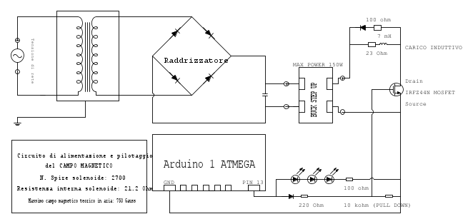

Messaggioda Foto UtenteHotz » 30 giu 2018, 20:19
Suvvia signori,
qui nessuno intende prendere in giro nessuno.
Le componenti mancanti all'interno del software erano:
1) Buck Step UP
2) Arduino
3) Collegamento di messa a terra del trasformatore
Per quanto concerne l'intervento del dott. Bruno Valente,
la critica è sempre ben accetta, purché costruttiva, altrimenti si trasforma in mera e sconsiderata offesa.
Io non ho la sua medesima formazione. Ho approfondito il campo della meccanica e più nello specifico mi interesso del ramo della trasmissione del calore. Se riteneva che il mio schema fosse fallevole o malamente rappresentato, avrebbe potuto accludere suggerimenti utili piuttosto che limitarsi al giudizio sterile ed acritico.
Ad ogni modo, ho tentato di ricostruire il ciurcuito accettando il suggerimento di MarcoD che sentitamente ringrazio.
Effettivamente, l'errore che commettevo nella pratica era di collegare il carico a valle della source. Adesso funziona tutto perfettamente.
Allego file fidoCAD
Grazie a tutti per la cortesia, riuscite a essere sempre risolutivi.
Attendo comunque le vostre dritte sullo schema,
buon proseguimento :)

[6] Re: Questo circuito è corretto?
Messaggioda Foto Utenteclaudiocedrone » 1 lug 2018, 0:44
Il carico è induttivo, mettici un diodo in antiparallelo a protezione del mosfet. O_/

[7] Re: Questo circuito è corretto?
Messaggioda Foto UtentePietroBaima » 1 lug 2018, 7:27
se vuoi ottenere una sessantina di volt sull’induttore non ti serve un “buck step up” (buck o step-up? o forse intendi un buck-boost?)
Non ho capito a cosa servono i fotodiodi
A cosa ti serve quel campo magnetico?

[8] Re: Questo circuito è corretto?
Messaggioda Foto UtenteHotz » 1 lug 2018, 8:28
PietroBaima ha scritto:se vuoi ottenere una sessantina di volt sull’induttore non ti serve un “buck step up” (buck o step-up? o forse intendi un buck-boost?)
I fotodiodi li ho inseriti per errore, intendevo inserire dei led, meno male che me lo hai fatto notare...
Ho modificato anche il nome del dispositivo, del quale non ho ancora ben compreso il nome.
E' buck step up, convertitore boost o buck boost? Per il momento ho modificato in buck boost :mrgreen:
Il campo magnetico mi serve per rompere la laminarità di un fluido contenente particelle nanomagnetiche in sospensione, allo scopo di migliorare la trasmissione del calore, riuscendo a prelevare convettivamente più calore dalla parete di un tubo di rame.
claudiocedrone ha scritto:Il carico è induttivo, mettici un diodo in antiparallelo a protezione del mosfet. O_/
Perfetto, fatto, grazie mille!
Attendo altri consigli

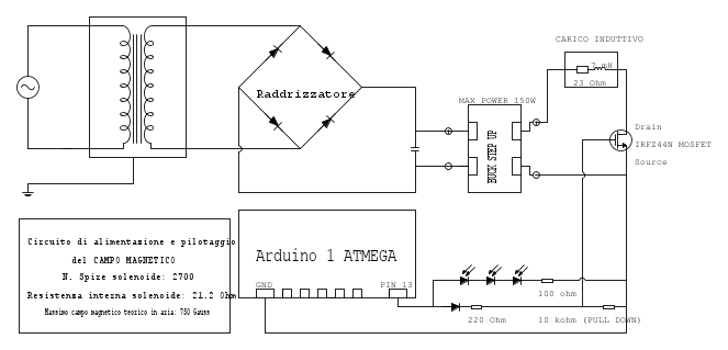

[9] Re: Questo circuito è corretto?
Messaggioda Foto UtentePietroBaima » 1 lug 2018, 9:49
ah ok, adesso è più chiaro.
Allora il circuito va rivisto completamente.
Sono sul tablet e di corsa e non ho modo di modificarti il fidocadj purtroppo.
Il buck boost non serve.
Basta un trasformatore, ponte, raddrizzatore e condensatore elettrolitico da 4700uF.
Non serve stabilizzare, tanto non ti serve una corrente precisa.
Da Arducoso esci mettendo una R da 22 Ohm e vai dritto sul gate del MOS.
Lascia i tre LED se pensi ti servano.
Credo che il MOSFET vada messo più generoso.

Messaggioda Foto UtenteHotz » 1 lug 2018, 10:01
PietroBaima ha scritto:ah ok, adesso è più chiaro.
Grazie per i consigli,
il boost però credo che mi serva perché ho bisogno di modificare la tensione di alimentazione in un range dai 10 ai 45 volt.
Mi spiego meglio: in base all'intensità campo magnetico, l'efficacia delle particelle nanofluide subisce un ridimensionamento o una amplificazione. Non è necessariamente detto che alla massima potenza corrisponda il massimo scambio termico, la relazione è fortemente non lineare, quindi ho bisogno del buck boost per poter variare la tensione di alimentazione attraverso la vitina presente su di esso... sbaglio qualcosa?
P.S.: ho specificato che la potenza massima erogabile del buck boost sia di 150W, tuttavia a 45V la corrente circolante è circa 2,2Ampere, ciò implica una potenza dissipata sul solenoide di circa 100W (ma noi non supereremo gli 80W), devo comunque sovradimensionare il mosfet?
Ho aggiunto il diodo che drive non aveva sincronizzato sul portatile
