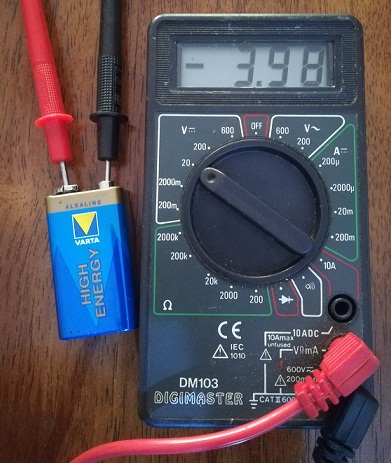

Ultimamente sto attraversando un periodo di scarica .. si delle batterie .. :D .. altra 6LR61alcalina,che mi ha lasciato lo strumento fuori uso, sostituendola non ho avuto alcuna sorpresa ma vedendo che si trattava di una Varta,direi anche abbastanza datata, e mi sono ricordato di..
tinto101 ha scritto:varta, Panasonic ...come vanno , chi ha esperienze in merito con quelle ? grazieeeee
così a conferma di quanto avevo detto in precedenza, mostro la stato della batteria sostituita, dopo il suo lungo egregio periodo di lavoro..
trovata più che scarica, ma in buono stato..

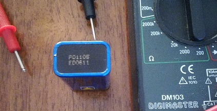

per chi volesse approfondire, il codice di produzione serigrafato sul fondo della batteria..

ps. era in funzione nello stesso strumento postato in foto.

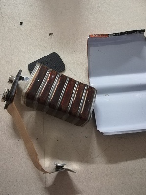

:-) Le transistor alcaline sono simili alle AA ma più "piccole e compatte" poiché nell'involucro in realtà vi sono sei piccole stilo (più piccole delle AAA) collegate in serie, quindi se si verificasse perdita di elettrolita resterebbe in qualche modo confinato dall'involucro esterno. O_/

Messaggioda Foto Utentemir » 7 lug 2018, 11:36
claudiocedrone ha scritto:..nell'involucro in realtà vi sono sei piccole stilo (più piccole delle AAA) collegate in serie..

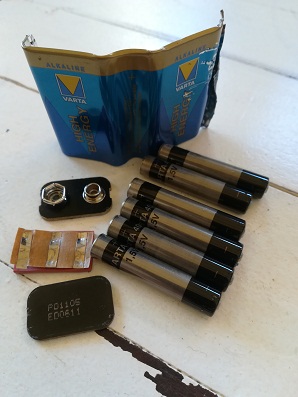

vero ..
0 bat 9V open varta.jpg (40.42 KiB) Osservato 6291 volte

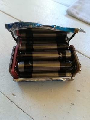

non ho resistito ed ho aperto la transistor Varta scarica che ho postato nel precedente topic.. :D
1 bat 9V open varta.jpg (45.51 KiB) Osservato 6291 volte

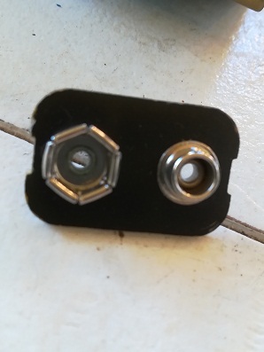

però..
claudiocedrone ha scritto:se si verificasse perdita di elettrolita resterebbe in qualche modo confinato dall'involucro esterno
e mica tanto, l'involucro non è veramente ermetico, il connettore di alimentazione o presa presenta due generosi fori in corrispondenza delle polarità..

ovviamente, bisogna dare a cesare ciò che è di cesare, ed in tal senso la transistor Duracel risulta essere estremamente ermetica ..

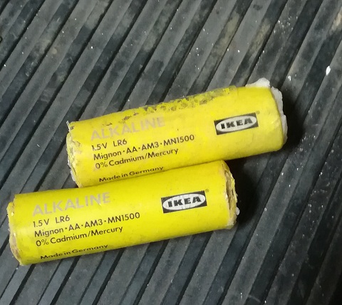

se non ricordo male qualcuno non lamentava difetti relativi alle perdite di elettrolita di batterie Ikea .. se nopn erro era Foto UtenteKirk .. a quanto pare anche loro partecipano alla distruzione dei portabatterie ..

L'infiorescenza delle batterie della foto è più gestibile e meno dannosa del liquido che cola.

È vero sono meno pericolose, anche se il modo in cui "evacuano" è diverso, solitamente attaccano la clips del portapile, forse proprio a causa dei fori nei contatti, spesso l'ossidazione prosegue lungo i fili del portapile raggiungendo il PCB.

Le pile IKEA sono qualcosa di micidiale, ne ho alcune con elettrolita cadmio/mercurio.
Non so se siano soggette a perdite, ma sembrano piuttosto inquinanti nella composizione.
EDIT: ricordavo male, davanti la sigla cadmium/mercury é indicato 0%, almeno ora é così.

mir ha scritto: ...e mica tanto, l'involucro non è veramente ermetico, il connettore di alimentazione o presa presenta due generosi fori in corrispondenza delle polarità...
Verissimo Mariano, infatti ho scritto "in qualche modo" e non "perfettamente" :mrgreen: ... ma quelle ministilo Varta non evidentemente non colano :mrgreen: tantè che le ho trovate in molte transistor da supermercato commercializzate con marchi "fantasiosi" e non ho mai riscontrato problemi (fino ad ora... :mrgreen: ).
