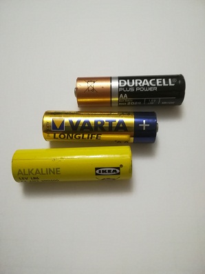

Dunque, come suggerito dall'amico Foto Utenteclaudiocedrone prendo in esame tre cadaveri batterie AA, ovviamente scariche, come citato una duracel, una varta ed una ikea .. già precedentemente trattate :D
Eccole qui distese sul tavolo dell'obitorio sul banco di prova, pronte per essere aperte .. :mrgreen:
0 battery test.jpg (26.45 KiB) Osservato 7010 volte
Costruttivamente come è noto a tutti presentano le stesse dimensioni,e l'involucro ricoperto da una etichetta adesiva. La scocca in un materiale a me non noto (per ora) consiste in una capsula metallica, che contiene la soluzione elettrolita ed il necessario materiale di supporto alla stessa. Il contenitore risulta poi chiuso sul lato del negativo,formato da un piccolo elemento conduttivofissato su di un tappino anch'esso di metallo, sigillato richiudendo sullo stesso parte del contenitore principale.

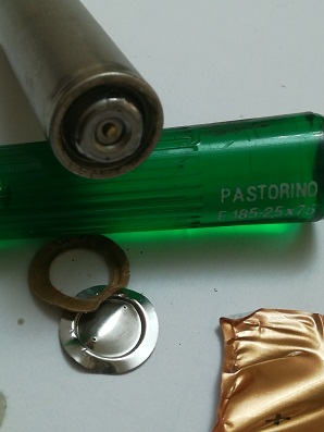

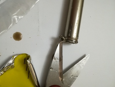

Ora si procede ad aprire le tre batterie, dall'unico punto accessibile, ovvero dal tappino del fondo, cioè il negativo.
Si inizia con la batteria duracel, togliendo dapprima l'etichetta e poi aprendo il tappino di fondo, e qui si nota subito la presenza di un elemento di contatto sul fondo ben fissato,una piccola guarnizione sul punto di chiusura e la presenza di tre forellini sulla parte di fondo, probabilmente per consentire una via di fuga ad eventuali gas che si potrebbero formare ...
5 diracell AA negativo.jpg (35.86 KiB) Osservato 7010 volte
sono quelle piccole tre parti che si vedono sul lato negativo. Una volta aperto il tappino si arriva direttamente all'elettrolita e si trova sul tappino di fondo fissato l'elemento del negativo. Unica nota (da profano) la soluzione elettrolita è compatta, non presenta alcun tipo di liquido in uscita e durante l'apertura non ci sono stati segni evidenti di rigor mortis fuoriuscite di gas .. :mrgreen: lo si può vedere in foto..

Seguendo lo stesso approccio, con la successiva batteria varta, si nota una minore attenzione costruttiva sull'elemento del negativo, un semplice tappino,anch ein questo caso una piccola guarnizione e due forellini. Durante la fase di apertura , c'è stata una fuoriuscita di liquido in piccolissima quantità, infatti come si vede dalla foto quest'ultimo è meno compatto della precedente duracell..
3 varta AA on.jpg (22.86 KiB) Osservato 7010 volte

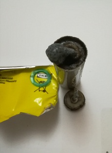

Si passa, poi alla terza ed ultima cadavere batteria, ovvero quella di ikea. In questo caso con sorpresa, durante la fase di apertura del tappino di fondo, ovvero il lato negativo, c'è stata una reazione rigor mortis inaspettata da parte del cadavere la batteria.. ovvero una fuoriuscita di piccolissima quantità di gas ma piccola quantità di liquido come si evince dall'immagine ..
1 ikea AA ON.jpg (31.34 KiB) Osservato 7010 volte
2 ikea AA on elettrolita.jpg (16.59 KiB) Osservato 7010 volte
forse anche questa come le sue altre precedenti si stava preparando al rilascio di elettrolita in esterno.
