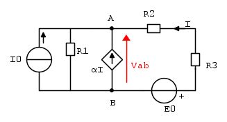

Buona sera, sto preparando l'esame di elettrotecnica e mi trovo in difficoltà nel risolvere esercizi con i generatori dipendenti. Questo è uno dei tanti esercizi, volevo sapere se c'è un metodo preciso per risolverlo e come devo applicarlo. La traccia richiede questo: "Con riferimento al circuito in figura determinare la potenza erogata dal generatore dipendente."
Grazie mille per l'aiuto.

i metodi generali sono sempre gli stessi.
nel tuo caso applicherei Millman.
V_{AB}=\frac{I_0+\alpha I+\frac{E_0}{R2+R3}}{\frac{1}{R_1}+\frac{1}{R_2+R_3}}
poi esplicito I:
I=\frac{E_0-V_{AB}}{R_2+R_3}
e puoi trovare Vab, ovvero la tensione agli unici due nodi.
nota Vab trovare la potenza erogata dal generatore dipendente è semplice.
NB: le lettere minuscole indicano grandezze variabili nel tempo, mentre sembra che tu abbia a che fare con correnti e tensioni continue.

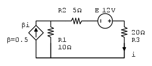

Grazie per il tuo consiglio. Ora mi è tutto un po' più chiaro. Intanto, ho applicato Millman anche ad un altro esercizio, che era già risolto per controllare se mi trovavo, in quanto l'esercizio non era svolto con Millman. Il problema è che non mi trovo e non so se sbaglio io o ha sbagliato chi mi ha dato l'esercizio. Sotto posto l'esercizio svolto da me, qualcuno mi può dire se l'ho svolto bene ? Grazie mille :D
L'esercizio richiede di determinare la potenza assorbita dal resistore R1.
Ho considerato VAB ai capi del ramo dov'è presente R1, in quanto sull'esercizio li sono segnati i nodi.
Quindi V_{AB}=\frac{\beta i+ \frac{E_0}{R_2+R_3}}{\frac{1}{R_1}\frac{1}{R_2+R_3}}
esplicito la corrente
i= \frac{E_0-V_{AB}}{R_2+R_3}
Che poi fin qui mi sembra uguale all'esercizio precedente anche se, ho un dubbio nella formula di i , dovuto ai versi della corrente generata dal generatore indipendente (forse è qui lo sbaglio).
Metto a sistema le due grandezze sostituisco i in VAB e mi escono i seguenti valori VAB=24,70V e i= -0,51A
la corrente del generatore dipendente è quindi pari a \beta i= 0.5*(-0.51)=-0,255A
mi trovo la corrente che circola sul ramo dov'è R1, data dalla differenza fra la corrente generata dal generatore indipendente e i, che è pari a 0.255A e mi calcolo la potenza assorbita da R1 P_{R1}^{(a)}= V_{AB} i_{R1}= 6,30 W.
Invece il risultato che mi hanno dato è pari a 0,4W.

Nella formula di Vab hai sbagliato un paio di cosette...

Qualche segno o altro?
Ps nel divisore ho dimenticato il segno più ma ho in realtà ho sommato :lol:

c'è un errore di segno al numeratore, e un "+" dimenticato al denominatore.
anche nella espressione della corrente credo ci sia un errore.
