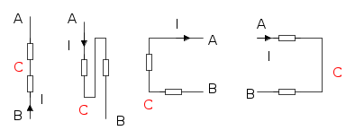

Collegamenti fondamentali tra bipoli
Serie: due bipoli si dicono in serie quando sono attraversati dalla stessa intensità di corrente. Essi in tal caso hanno in comune un terminale ed in questo punto comune non converge nient'altro. Possono essere in serie sia bipoli generatori che bipoli utilizzatori logicamente compatibili: non ha senso la serie di due generatori ideali di corrente in quanto la corrente dovrebbe assumere contemporaneamente due valori diversi. Nel disegno che segue, esempi di bipoli in serie.

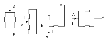

Parallelo: due bipoli sono in parallelo quando sono collegati a punti che hanno lo stesso potenziale. Ai capi dei bipoli in parallelo c'è dunque la stessa differenza di potenziale. Possono essere posti in parallelo sia bipoli utilizzatori che generatori logicamente compatibili: non ha senso il parallelo di due generatori ideali di tensione in quanto la tensione ai loro capi dovrebbe assumere due valori diversi contemporaneamente.

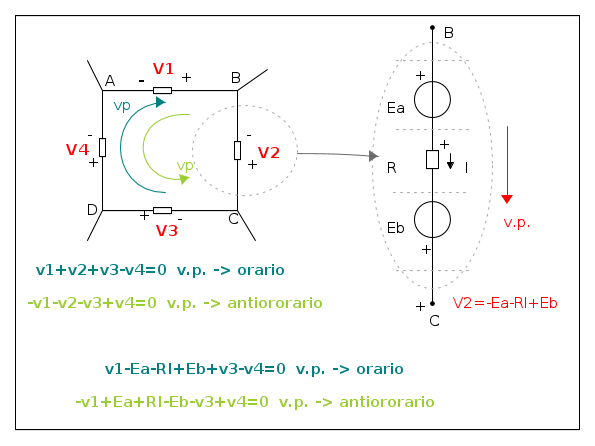

Per esplicitare l'equazione cui esso dà luogo si procede in questo modo.
Scelti arbitrariamente un verso di percorrenza (v.p.) della maglia, orario od antiorario, e le polarità delle tensioni dei rami, o dei singoli bipoli costituenti i rami, si considerano positive le tensioni che in base al verso di percorrenza presentano prima il " − ", e poi il " + ".
Nella figura è mostrata l'equazione sia in riferimento ai rami completi, sia evidenziando la composizione di un ramo, quello di tensione V2, costituito da due generatori ideali ed un resistore e per il quale si sceglie, arbitrariamente la corrente I. Le polarità dei generatori ideali sono imposte, la polarità del resistore dipende dal verso della corrente che lo percorre: il + è il terminale in cui la corrente entra.
Come si vede, cambiando il verso di percorrenza si modificano i segni di tutti i termini: l'equazione pertanto è la stessa.
Modificare il segno di un termine significa cambiare la convenzione scelta arbitrariamente per rappresentare la polarità della tensione incognita.
Come ogni equazione, il principio è un vincolo per le tensioni dei bipoli interessati. Da solo consente di determinare una tensione incognita note che siano tutte le altre, ad esempio V2 se sono note V1,V3 e V4. Ovviamente se è noto il bipolo di cui si è calcolata la tensione incognita, si può calcolarne la corrente. Nel caso della precedente figura, ad esempio, si avrà:

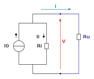

Generatore reale di corrente
Rappresentato da un generatore ideale di corrente con in parallelo la resistenza interna Ri. L'equazione al nodo risulta:
dove risulta che:
ricaviamo infine la corrente nel circuito:
Quanto scritto ci dice che la corrente che attraversa l'utilizzatore sarà minore della corrente totale che il generatore è in grado di erogare.

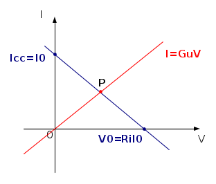

La caratteristica esterna del generatore, analogamente a prima, intersecata con la retta di carico, fornisce il punto di lavoro:

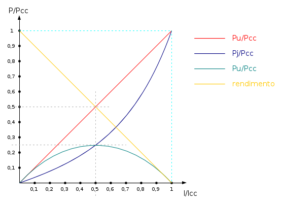

Analisi delle potenze al variare del carico esterno
Considerando un generatore ideale di tensione (si potrebbe fare lo stesso discorso per uno di corrente), riportiamo su un grafico normalizzato, i valori delle potenza nel circuito al variare della corrente:
La massima potenza in uscita si ha per:
ovvero quando il rendimento è del 50%, ed è un quarto della Pcc. Tale condizione si ha quando il resistore alimentato ha un valore pari alla resistenza interna del generatore:
ed è detta condizione di adattamento. E' una condizione che si cerca di ottenere per generatori di segnale, dove la potenza è piccola. In tale condizione la tensione ai capi dell'utilizzatore risulta:
da cui la potenza disponibile, che sarà massima e pari a:
Quando invece si ha a che fare con generatori di potenza, il rendimento più alto possibile è l'esigenza predominante. Questo si ottiene per correnti molto inferiori alla Icc. Generalmente si definisce per il generatore una corrente nominale, IN, che è l'intensità per cui esso è dimensionato, è cioè la massima corrente erogabile per un tempo illimitato. Per i generatori di potenza la Icc è molto maggiore di IN (qualche decina a volte centinaia di volte) e distruggerebbe in brevissimo tempo il generatore, se non fosse protetto.

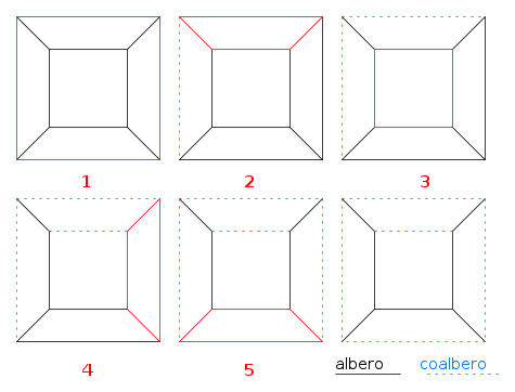

Con equazioni indipendenti si intende che nessuna delle equazioni è ricavabile dalle altre con artifici matematici.
- Nota.
- Un metodo per individuare maglie che diano luogo ad equazioni indipendenti è il seguente.
- Partendo dalla rete originaria, si sceglie una maglia, quindi se ne elimina un ramo. Si sceglie quindi una nuova maglia nella nuova rete e se ne toglie di nuovo un ramo. Si prosegue in questo modo fino a quando rimane un insieme di rami che connette tutti i nodi, senza alcuna maglia (è chiamato albero della rete; l'insieme dei rami eliminati è detto coalbero).
- Nella figura che segue è illustrato il procedimento. Della rete è indicato il grafo, cioè non è indicata la composizione dei rami, ma ogni ramo è rappresentato da un segmento. Le maglie considerate ad ogni passaggio sono costituite dai rami in rosso; il ramo eliminato appare in blu tratteggiato. Nel caso dalla figura le maglie sono 5.

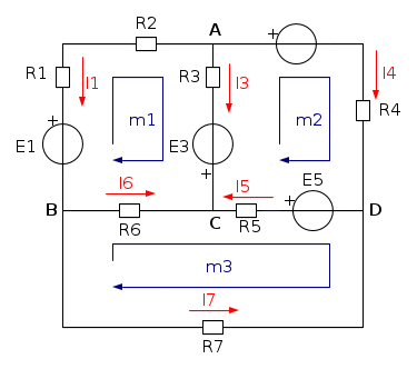

Data la definizione, è necessario un esempio:
Scriviamo le equazioni rispettivamente ai nodi A, B e D:
e alle maglie m1, m2 e m3:
Risolvendo il sistema di sei equazioni in sei incognite, è possibile calcolare le intensità di corrente nei rami.

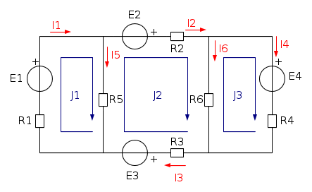

Il metodo delle correnti di maglia di Maxwell
Ogni maglia è caratterizzata da un'unica corrente detta corrente di maglia, come fosse un circuito semplice. Le intensità effettive dei rami o coincidono con la corrente di maglia, quando il ramo è esclusivo di quella maglia, o sono la somma algebrica delle correnti di maglia che hanno quel ramo in comune. Si scrive quindi il secondo principio di Kirchhoff per le maglie indipendenti come di seguito indicato.
- si scelgono l-n+1 maglie indipendenti adiacenti tra loro;
- si suppone ogni maglia interessata da una corrente Ji, come se fosse un circuito semplice serie. Tali correnti non sono reali, ma fittizie;
- si stabilisce un verso di percorrenza delle maglie, coincidente possibilmente con il verso della corrente ciclica;
- si scrivono le l-n+1 equazioni alle maglie, le cui incognite saranno le Ji;
- si risale alle correnti reali, attraverso la somma algebrica delle correnti che interessano il lato.
Facciamo un esempio:
Prendendo in considerazione la prima maglia partendo da sinistra, osserviamo che il primo lato, quello contenente E1 in serie a R1, è percorso esclusivamente da J1, mentre il resistore R5 è percorso, nel verso scelto, dalla differenza J1-J2:
nella maglia centrale, i lati che contengono E2 e E3 sono percorsi dalla sola J2, per quel che riguarda R5 questa volta, secondo il verso scelto avremo la differenza J2-J1, mentre per R6 la differenza J2-J3; l'equazione relativa a questa maglia quindi risulta:
ci resta solo l'ultima maglia sulla sinistra, nella quale risulta: nel lato contenente E4 e R4 circola la sola J3, mentre R6 è percorsa dalla differenza J3-J2:
Abbiamo un sistema di 3 equazioni in 3 incognite, piuttosto che uno da 6 equazioni e 6 incogite. Trovate le correnti fittizie, non ci resta che trovare i legami che vi sono tra queste e le correnti reali di ogni lato:

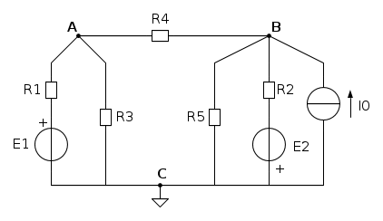

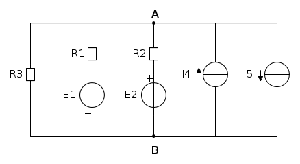

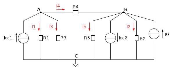

Metodo dei potenziali di nodo
Si assumono come incognite del sistema i potenziali dei nodi. In funzione di essi vanno espresse le intensità di corrente dei rami, quindi si scrive, per queste espressioni rappresentative delle correnti, il primo principio di Kirchhoff per gli n-1 nodi. All'n-esimo nodo, per il quale non va scritta l'equazione, si assegna un valore arbitrario del potenziale, comunemente zero. Procedendo in tal modo si arriva a riconoscere una struttura tipica, comune ad ogni equazione. Prima di riconoscere tale struttura proviamo a ricavare le equazioni per ispezione del circuito:
Dobbiamo adesso effettuare una trasformazione di bipoli attivi di tipo serie, con i loro equivalenti parallelo (niente paura, approfondiremo nel prossimo capitolo tale equivalenza):

Applichiamo adesso il primo principio ai nodi A e B:
Come da schema, abbiamo scelto il nodo C come riferimento (Vc=0), quindi possiamo scrivere le correnti come:
e andando a sostituire nel sistema precedentemente scritto otteniamo:
che scritta meglio risulta:
Quindi abbiamo ottenuto un sistema le cui incognite sono i potenziali ai nodi A e B, noti i quali è immediata la risoluzione del circuito. Avevamo anticipato una struttura tipica di queste equazioni, in modo da ricavarle attraverso una semplice regola mnemonica, in modo da non dover ogni volta effettuare tutti i passaggi:
- a primo membro, considerando i lati che confluiscono nel nodo in esame, vanno riportati le correnti di corto circuito GiEi relativi ai generatori di tensione e le correnti I0i relative ai generatori di corrente. Il segno dipende da come è orientato il morsetto del generatore: positivo se il " + " del generatore di tensione, o il verso del generatore di corrente, è orientato verso il nodo in esame; negativo in caso contrario;
- a secondo membro il prodotto tra il potenziale del nodo in esame e la somma delle conduttanze che fanno capo al nodo in questione;
- sempre a secondo membro, con segno negativo, il prodotto tra il potenziale dell'altro nodo (o degli altri nodi) con la conduttanza dei lati di collegamento tra i nodi.
Se un ramo è costituito da un generatore ideale di corrente va ricordato che la sua conduttanza è nulla, mentre se è costituito da un generatore ideale di tensione ha una conduttanza infinita. In quest'ultimo caso se i rami costituiti dal generatore ideale hanno in comune un terminale, si pone a zero il potenziale di questo nodo ed i potenziali degli altri nodi si ricavano dalla definizione di generatore ideale di tensione. Se non hanno un terminale comune bisogna applicare il metodo nella sua formulazione originaria assumendo come incognite, oltre ai potenziali dei nodi, anche le correnti dei generatori ideali di tensione.
Esercizi
Esercizio 1, Esercizio 2, Esercizio 3, Esercizio 4, Esercizio 5

Caso particolare del metodo dei potenziali di nodo, molto importante in quanto riferibile ad uno schema che spesso si riscontra nella pratica, è il teorema di Millmann che si applica alle reti binodali e che, con una formula, consente di trovare subito la tensione tra i due nodi. La differenza di potenziale tra A e B, i due nodi delle rete, è data dal rapporto tra:
- la somma algebrica delle correnti di cortocircuito dei rami e delle correnti dei generatori di corrente, prese con il segno + se dirette verso A;
- la somma aritmetica delle conduttanze dei rami.
Assumiamo il potenziale del nodo B come riferimento (VB=0) e scriviamo l'equazione al nodo A:
da cui, ricavando VA:
ma il potenziale di A, essendo VB=0, coincide con la differenza di potenziale VAB:
Da qui è ovvio ricavare le correnti nei vari lati. Allo stesso risultato saremmo ovviamente giunti applicando direttamente il teorema, senza ripassare per il metodo dei potenziali ai nodi. Qui un esempio numerico
