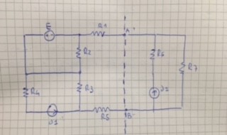

Salve, ho questo esercizio da risolvere. Chiedo aiuto e conferma o smentita dei miei calcoli. CONSEGNA: Calcolare le resistenze equivalenti e le tensioni equivalenti applicando Thevenin a destra e a sinistra dei nodi A B.
Partendo da dx:
Req=R6+R7
Veq= J2*7 (?)
A sinistra:
Req= R1+R2+R3+R5 (non ho contato R4 essendo un circuito aperto)
Veq= (?)
Esercizio circuito equivalente di Thévenin

Ciao,
l'esercizio non e' difficile.
Troverai sicuramente riscontro se disegni il circuito in FidoCadj e le formule in LaTeX.
Inserisci quanto richiesto e modificherò' il tuo post iniziale.
Scrivi anche il ragionamento.
P.S.
L'immagine oltre che orrenda e' anche inutile. Non si leggono i nomi dei vari bipoli. Dove si trova R6?
Inoltre, se ho bene interpretato il tuo schema illeggibile, la Rth del sottoschema a sinistra e' errata.

I pt AB sono ai capi di R7, si vuole avere Req e Veq
Aprendo i generatori di corrente J e cortocircuitando quelli di tensione E
R5=infinito è tagliata via dall'apertura del generatore di corrente J2
R2=0, è cortocircuitata da E
R4=infinito , è tagliata via dall'apertura del generatore di corrente J1
Req=R1+R3+R5
Req=R1+R3+R5

Per il calcolo della Veq a vuoto, con R7 staccata, si usa la sovrapposizione degli effetti generati dai singoli generatori con gli altri aperti se di corrente o cortocircuitati se di tensione.
Generatore di corrente J2, si cortocircuita E e si apre J1
VeqJ2=R6*J2
Generatore di tensione E si apre J1 e J2
VeqE=E
Generatore di corrente J1 si cortocircuita E e si apre J2
VeqJ1=R3*J1
Dai segni il polo + è B
Veq=R6*J2+E+R3*J1
Req=R1+R3+R5
I(R7)=Veq/(Req+R7)=R6*J2+E+R3*J1/(R1+R3+R5+R7)
VAB=I(R7)*R7=(R6*J2+E+R3*J1/(R1+R3+R5+R7))*R7

C'è un errore di segno e parentesi, la tensione R6*J2 è negativa per cui:
Veq=-R6*J2+E+R3*J1
Req=R1+R3+R5
I(R7)=Veq/(Req+R7)=(-R6*J2+E+R3*J1)/(R1+R3+R5+R7)
VAB=I(R7)*R7=((-R6*J2+E+R3*J1)/(R1+R3+R5+R7))*R7
