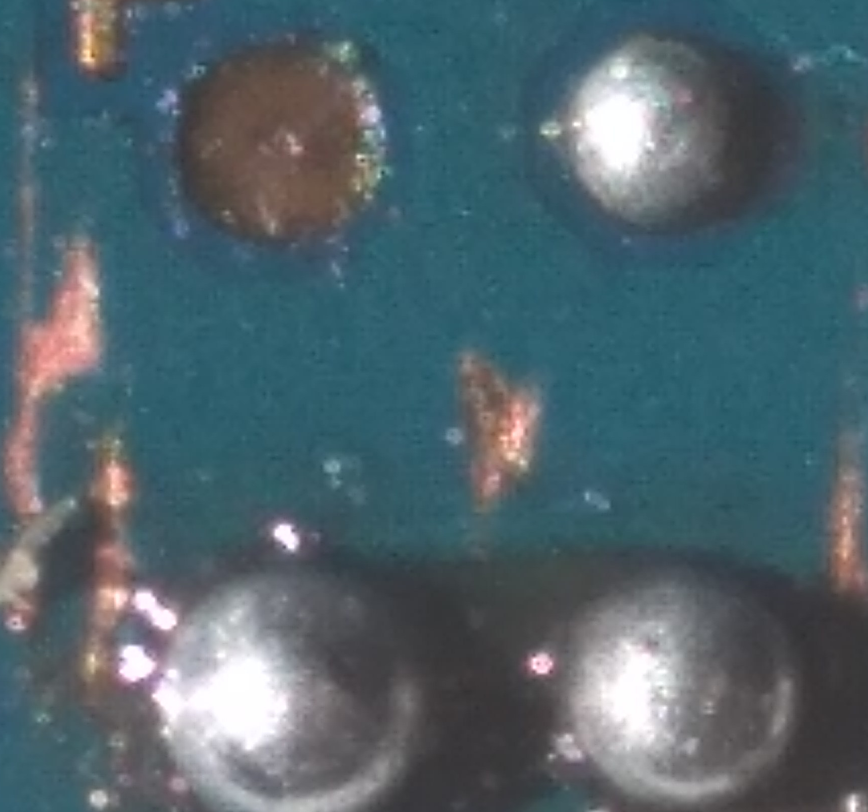

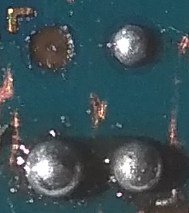

Messaggioda Foto UtenteSyntagma » 8 ago 2018, 10:37
setteali ha scritto:
Syntagma ha scritto:Non ho un microscopio purtroppo. .......
Non hai nemmeno una lente? usa il cellulare, gli fai una foto e poi la ingrandisci.
....la piazzola che si è staccata era color argento stagno.
Certamente, era saldata.
Se il microfono ha 4 punti e te ne usi solo 3, direi che è molto probabile che non funzioni!
Ho provato ad ingrandire le foto, da quello che riesco a vedere c'è, esattamente al centro del cerchio, un micropuntino/foro come se fosse il punto di contatto per la piazzola. Sarà un punto di contatto sullo strato di resina che ipotizzavi tu?

[18] Re: PROBLEMA PIAZZOLA STAGNO SALTATA
Messaggioda Foto Utentebrabus » 8 ago 2018, 10:55
Questo tipo di schede non viene saldato a onda ma ad aria calda o in PVS.
Ciò che vedi sotto la piazzola saltata non è rame ma il substrato di vetronite del PCB.
Se riuscissi a fare una foto del microfono, potremmo capire di quale segnale si trattava e magari collegarlo da un'altra parte.
Di che telefono si tratta? Il microfono è sul PCB principale?
Sai saldare ad aria calda?
In ogni caso vai tranquillo, ci siamo passati tutti! :lol:

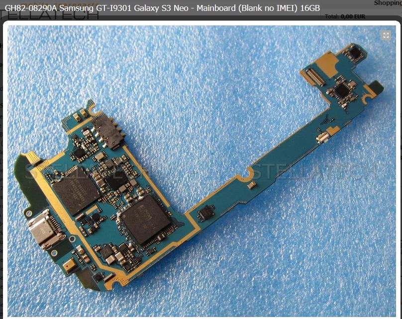

Ciao Brabus, la scheda madre è questa (in basso a sinistra c'è il microfono), è un Samsung Galaxy S3 Neo. Sì, ho già saldato ad aria calda, il problema era capire se stagnando senza la piazzola funzionerà poi lo stesso.

[20] Re: PROBLEMA PIAZZOLA STAGNO SALTATA
Messaggioda Foto Utentesetteali » 8 ago 2018, 11:25
Rispondi alle domande di @brabus.
, se è il foro metallizzato di collegamento, te ne rendi conto perché nel retro lo ritrovi e se fosse così avresti una botta di .....c fortuna .
