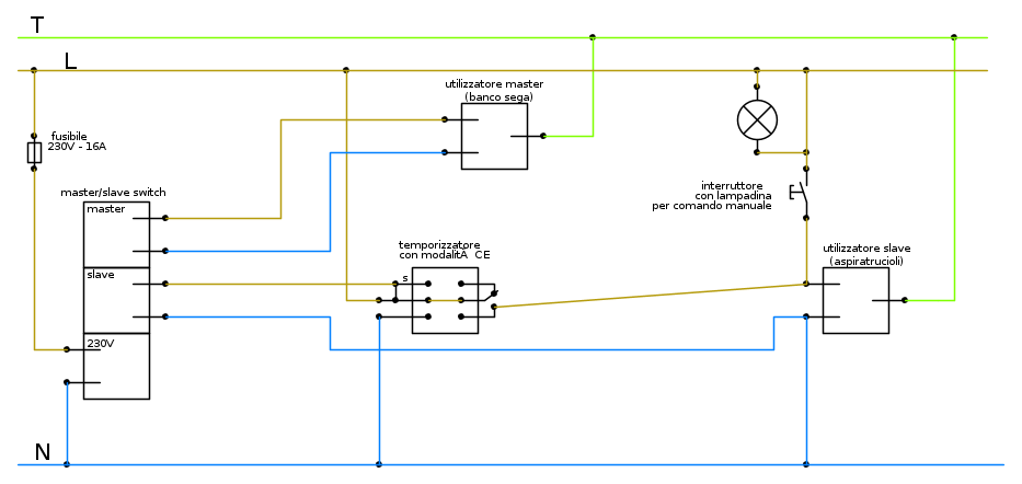

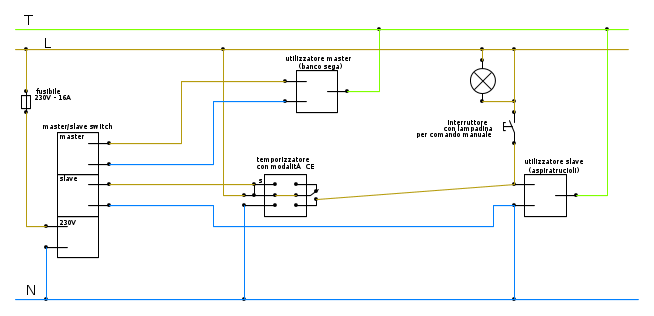

mir ha scritto:Infatti l'indicazione "interruttore con lampada per comando manuale" indica (credo) che l'operatore volesse una sorta di interruttore luminoso al fine di indicare l'avvenuto comando dell'aspiratrucioli.
Si, proprio un interruttore luminoso, quando premo l'interruttore si dovrebbe accendere la lampadina e l'aspiratrucioli.
Ora, giusto per capire qualcosa dai miei errori, volevo chiedervi nel caso del collegamento in serie della lampadina con l'aspiratrucioli
la lampadina si fulminerebbe perché attraversata da una corrente eccessiva? Cioè la corrente assorbita dall'aspiratrucioli ?

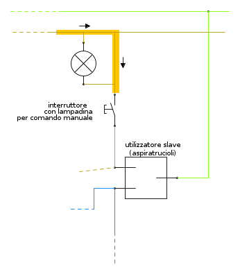

Mentre in quest'altro caso:
La lampada non si accende perché collegata in parallelo con un cortocircuito?
Grazie ancora.

ghoulsnghosts ha scritto:per capire qualcosa dai miei errori
ghoulsnghosts ha scritto: nel caso del collegamento in serie della lampadina con l'aspiratrucioli la lampadina si fulminerebbe perché attraversata da una corrente eccessiva? Cioè la corrente assorbita dall'aspiratrucioli ?
La lampadina non è collegata in serie,bensì è collegata da un lato sul conduttore di alimentazione L attraverso l'interruttore (erroneamente utilizzato il simbolo del pulsante), e dall'altro lato, se si segue il percorso a ritroso del collegamento si trova comunque collegata nuovamente al conduttore di alimentazione L della presa slave, pertanto la lampada senza il riferimento del conduttore di neutro N, non si accenderà.
ghoulsnghosts ha scritto:Mentre in quest'altro caso:
ghoulsnghosts ha scritto:La lampada non si accende perché collegata in parallelo con un cortocircuito?
Il collegamento della lampada anche in questo caso rispecchia quello precedente,pertanto anche in questo caso non si sarebbe accesa, anche senza il conduttore in parallelo alla stessa che di fatto la esclude dal circuito, poiché, l'intensità di corrente sarà interessata dal tratto di circuito con resistenza minore, ovvero il tratto di conduttore evidenziato in giallo.
