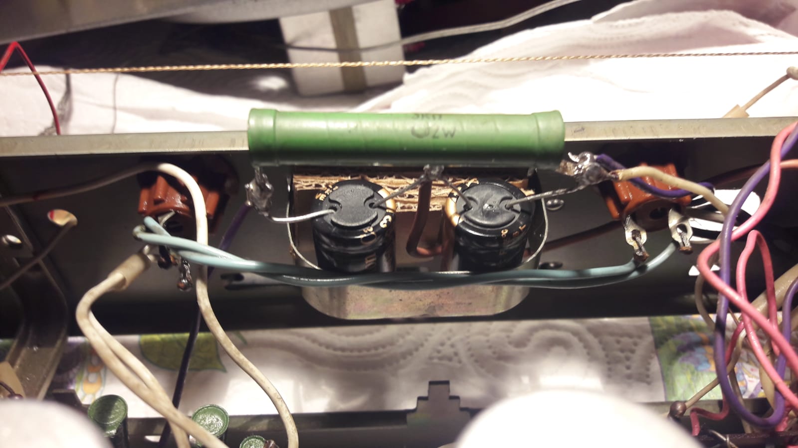

Messaggioda Foto UtenteGluca67 » 8 set 2018, 21:46
Buona sera a tutti, mi scuso per la mia latitanza ma dovevo trovare il tempo ed il momento giusto x mettere le mani sulla radio.
I condensatori elettrolitici li ho cambiati.

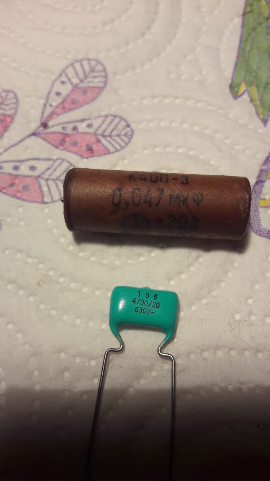

Messaggioda Foto UtenteGluca67 » 8 set 2018, 21:49
Può andare bene ?
Ho cambiato anche i condensatori che ho trovato ma ho un dubbio su uno ..... secondo voi quello che mi hanno dato in negozio è compatibile ?

Messaggioda Foto Utenteabusivo » 8 set 2018, 21:52
Gluca67 ha scritto:...è compatibile ?
Che tensione di lavoro porta l'originale?

[70] Re: Restauro di una vecchia radio a valvole
Messaggioda Foto UtenteGluca67 » 8 set 2018, 21:54
A questo punto e mentre aspetto l'arrivo delle valvole (1 mi è già arrivata) verso fine mese le rimanenti (una seconda dovrebbe arrivare lunedi) secondo voi posso provare a dare tensione e verificare qualche tensione in giro ?
..... tipo le tensioni del ponte e magari il trasformatore ?
..... ce la sto mettendo tutta pur consapevole delle mie scarse (anzi scarsissime) nozioni elettroniche, spero vivamente di riuscire ad ottenere qualcosa di buono.
Nel frattempo ho sbloccato anche le meccaniche del giradischi che erano completamente inchiodare.
Grazie ancora a tutti per i consigli e la grande collaborazione.
Ciao - Gianluca
