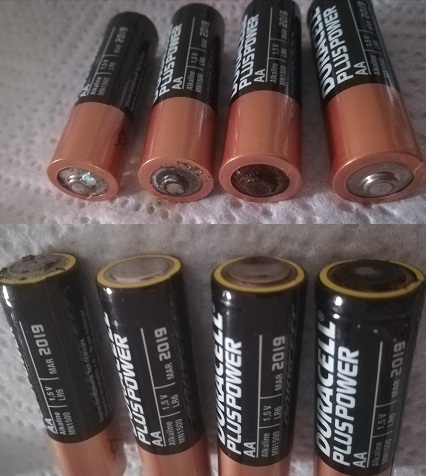

Messaggioda Foto Utentemir » 2 ott 2018, 21:28
Oramai quando mi capita di sostituire le batterie in un dispositivo, non posso fare a meno di notarne lo stato e postare .. :D
Questo pomeriggio mentre preparo " i ferri " prendo con me anche il misuratore di isolamento e come sempre ne verifico il funzionamento e subito il display mi indica lo stato delle batterie scariche, cosi mi munisco delle sei stilo di ricambio e mi accingo alla sostituzione..tolgo la vite,apro lo sportellino, vado per togliere le sei batterie AA e sorpresa.. su sei batterie 4 son messe proprio male, perdita di elettrolita ..ed ecco le immagini..
non ho annotato il periodo di installazione delle batterie, ma se non ricordo male son li da un anno ,più o meno, è uno strumento che non utilizzo frequentemente.
Oltre la solita conferma per il rapporto qualità/prodotto come da immagine :D , mi ha lasciato stupito che due delle sei batterie seppur scariche non abbiano avuto nessuna manifestazione delle altre quattro.. :-k

Messaggioda Foto Utenteloker » 2 ott 2018, 21:51
Se lo strumento è costoso vai di eneloop. ALla lunga risparmiare sulle pile e rischiare di buttare un attrezzo costoso non ne vale la pena.
L'unico problema potrebbe essere la tensione minima da raggiungere dato che 6x1,5v=9v mentre 6x1,2v=7,2v che potrebbero essere non sufficienti al corretto funzionamento.
In qual caso ci sono le AA litio Energizer. Costose e non ricaricabili. Ma tengono sempre lo strumento all'asciutto

Messaggioda Foto Utenterichiurci » 2 ott 2018, 21:54
Scusa ma hai valutato di passare alle ricaricabili?
Vedo che loker ha suggerito la stessa cosa, aggiungo che è sempre meglio estrarle con lunghi inutilizzi, potrebbe essrci un assorbimento minimo e magari le.pile rovinate sono andate a 0V

Messaggioda Foto Utentemir » 2 ott 2018, 21:57
richiurci ha scritto:è sempre meglio estrarle con lunghi inutilizzi
Vero,ma a volte vince la pigrizia specialmente quando lo strumento (nel caso specifico) è di utilizzo saltuario, non proprio con periodi lunghi.. ;-)
