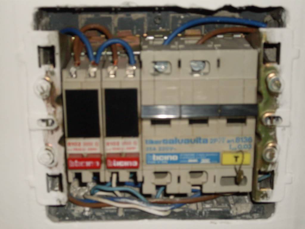

handaehan ha scritto:..oggetto del problema intendevo proprio l'interruttore magneto-termico 8102 che è scattato in seguito al corto circuito ...una volta rimosso il problema è impossibile riarmarlo, quindi il mio dubbio è tra un guasto nella rete o un problema all'interruttore.
Per capire se il guasto interessi la rete o l'interruttore come già detto ci sono delle misure/verifiche da fare in campo, che possono essere eseguite da un elettricista, e qualora ci fosse la necessità di sostituire il magnetotermico interessato si dovrà per forza di cosa trovare una soluzione all'installazione, in quanto come già hanno scritto quella serie di interruttori non prevede installazione su barra din come gli attuali in commercio, pertanto anche per quest'ultimo aspetto ci vorrà l'intervento di un elettricista.
[12] Re: Sostituzione Interruttore BTicino art.8102
Messaggioda Foto Utenteelettro » 18 set 2018, 19:26
Ah, ecco...ora è chiaro ..non si riarma più.
Prova: Abbassa la leva del Gem (contatore E), togli alimentazione e verifica se non si riarma ancora, se sì -procedi con un elettricista, ma se devi sostituire tutto..il lavoro è lungo.

[13] Re: Sostituzione Interruttore BTicino art.8102
Messaggioda Foto Utenteelettro » 18 set 2018, 19:33
L'adattatore interno dovrebbe essere quello in foto.

[14] Re: Sostituzione Interruttore BTicino art.8102
Messaggioda Foto Utentehandaehan » 19 set 2018, 21:16
elettro ha scritto:Ah, ecco...ora è chiaro ..non si riarma più.
Stamattina ho tolto l'alimentazione dal contatore e ho provato a riarmare il magnetotermico... non c'è stato verso come mi aspettavo...
Quindi è confermato che il problema è l'interruttore ed è inutile andare a ricercare guasti nel circuito, giusto...?

[15] Re: Sostituzione Interruttore BTicino art.8102
Messaggioda Foto Utentehandaehan » 19 set 2018, 21:23
mir ha scritto:Per capire se il guasto interessi la rete o l'interruttore ..
Togliere l'alimentazione dal contatore e continuare ad essere impossibilitati a riarmare il magnetotermico non basta ad accertare che sia un problema dell'interruttore stesso?

[17] Re: Sostituzione Interruttore BTicino art.8102
Messaggioda Foto Utentemarco76 » 20 set 2018, 10:12
Ma per curiosità l'elettrodomestico che ha causato il cortocircuito l'hai collegato tu?

Messaggioda Foto Utentehandaehan » 21 set 2018, 18:03
marco76 ha scritto:Ma per curiosità l'elettrodomestico che ha causato il cortocircuito l'hai collegato tu?
Si, purtroppo si... era un ventilatore cinese che tra l'altro avevo cablato a cazzo di cane (si era rotta la presa originale) senza neanche un punto di saldatura. Tira oggi e tira domani... me la sono cercata...
