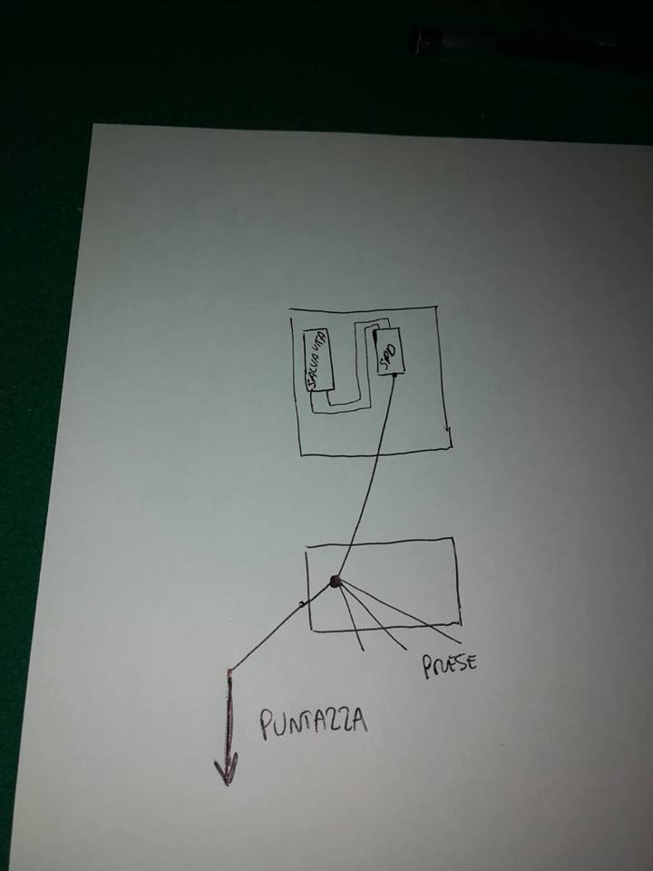

ho verificato il collegamento a casa e risulta essere cosi :
La cassetta generale di derivazione è subito sotto al contatore. I due cavi di linea e neutro dall'SPD vanno al salvavita C25 come riportato nelle foto precedenti. La puntazza non va diretta all'SPD ma alla cassetta e da li risale all'SPD.
Secondo voi è corretto il collegamento?

Collegati così, si potevano risparmiare i soldi degli SPD.

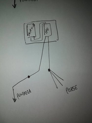

Ciao, perché? come potrei collegarlo?
Per caso in questo modo è più corretto? Quindi vado a scaricare tutte le prese sull'SPD e fulmini e corrente esterne scaricano dirette sulla puntazza.

Ciao,
cosa ne pensate? va messo a monte di tutto? o va fatto il sezionamento che ho disegnato?
Il mio elettricista dice che non va a monte e basta solamente un cavo di terra sull'SPD

In [9] ti avevo consigliato questo link, ed in quel link in [4] Foto Utente6367 indicava un pdf nello specifico pag 49 dove è riportata la corretta installazione degli spd.
[17] Re: Contatore nuova abitazione
Messaggioda Foto Utenteturion95 » 1 ott 2018, 22:34
Concordo con mir, alla pagina 51 del PDF da lui linkato é chiaramente indicato che lo schema attuale che hai, ovvero con un nodo equipotenziale prima del centralino, è espressamente vietato.
Devi raggiungere prima il centralino (e quindi lo scaricatore) e poi rimandi la terra all’impianto.
