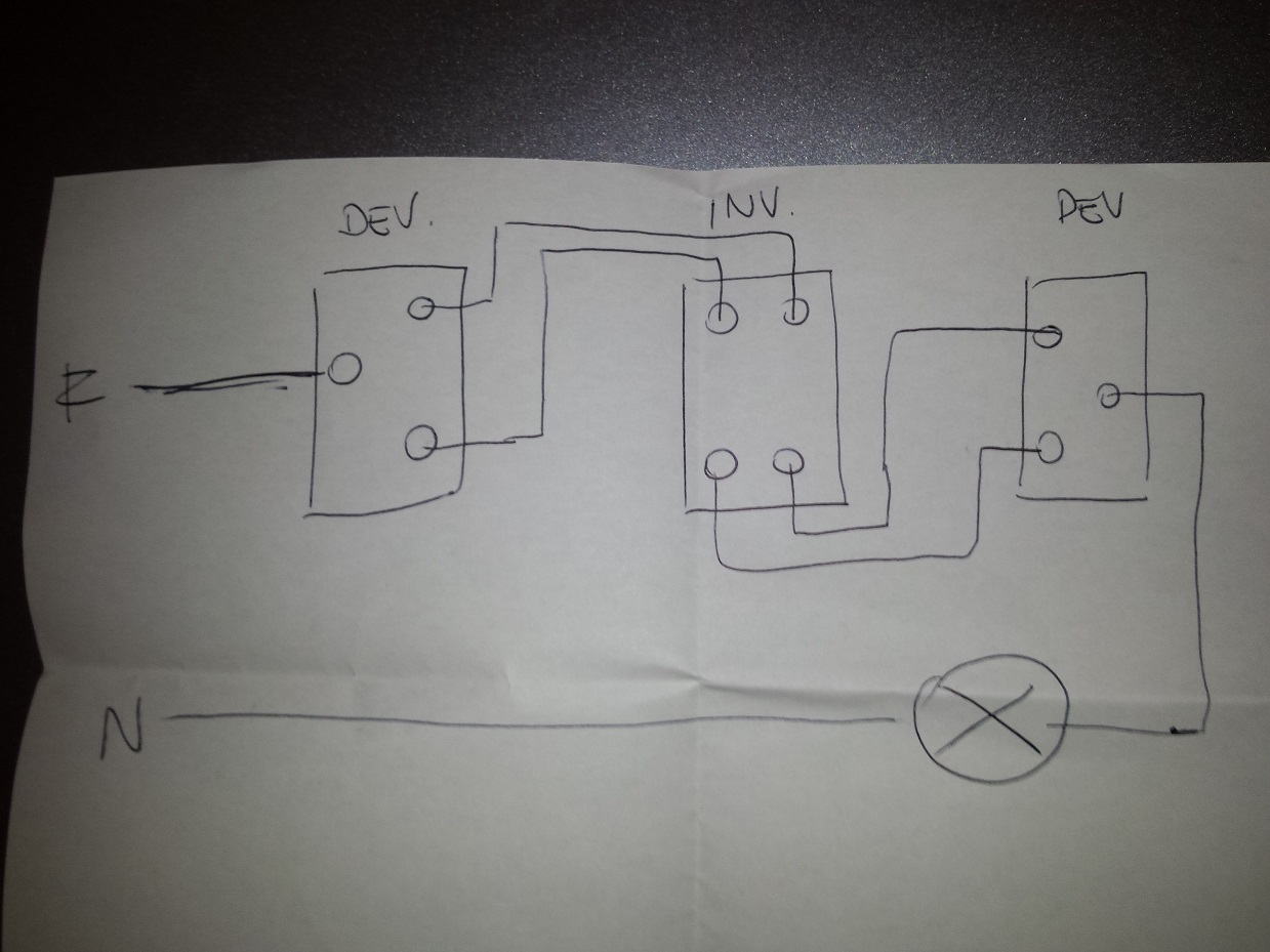

Ciao MassimoB ,io l'idea del circuito penso di averla .In allegato quello che avevo fatto quando mi sono messo in mente di provare a risolvere il problema con il vostro aiuto.
Però mi risulta molto ma molto difficile vedere i giri che fanno i cavi perché sono tutti dello stesso colore.
Proverò come mi ha indicato mir a fare quelle prove e poi vi farò sapere

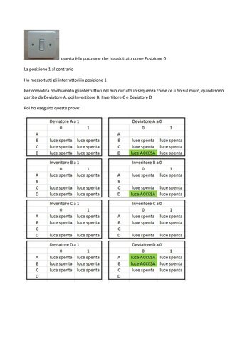

[13] Re: Domanda su collegamento 2 deviatori e 2 invertitori
Messaggioda Foto Utentegabrisav » 21 set 2016, 19:22
Con lo schema che ti sei fatto e con l'aiuto di un tester dovresti cercare di battere i fili e numerarli.
Anche se ho la sensazione che il problema possa essere in qualche collegamento in qualche scatola di derivazione, per fare il circuito hanno usato delle piattine bianche e come minimo quando le hanno infilate fino alla derivazione si sono incasinati coi collegamenti

Messaggioda Foto Utentesolari77 » 21 set 2016, 19:37
Io per il momento ho effettuato questa prova.Può essere di aiuto ?

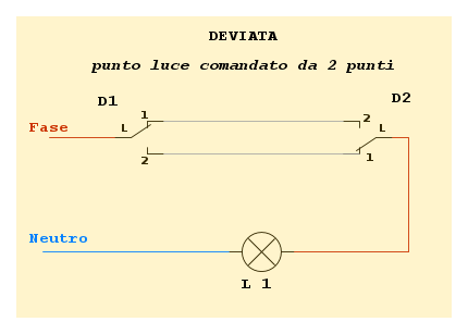

Messaggioda Foto Utentemerovese » 6 ott 2018, 22:01
Scusate l'intromissione, ma in ogni deviatore ci sono 3 poli, la fase su quale andrebbe collegata? mi intrufolo perché ho lo stesso problema e sto cercando di risolvere. grazie
Foto Utentemerovese
Messaggi: 5
Iscritto il: 6 ott 2018, 19:09
[16] Re: Domanda su collegamento 2 deviatori e 2 invertitori
Messaggioda Foto Utentemir » 6 ott 2018, 23:20
merovese ha scritto:in ogni deviatore ci sono 3 poli, la fase su quale andrebbe collegata?
Seguendo lo schema di principio della cosidetta "deviata", il conduttore di fase viene ad essere interrotto dai deviatori (D1 e D2) ed in genere è collegato nel morsetto centrale (terminale comune) del deviatore, che nel caso dei deviatori bticino è contrassegnato con la lettera L, e con 1 e 2 rispettivamente i contatti NC ed NO del deviatore.
Occorre aver presente che la posizione costruttiva dei morsetti di collegamento del deviatore può cambiare cambiando costruttore, resta sempre comunque la possibilità di riferirsi alle serigrafie dei morsetti o al limite utilizzare il multimetro in portata per ohm per verificarne la continuità/funzionamento del deviatore.
