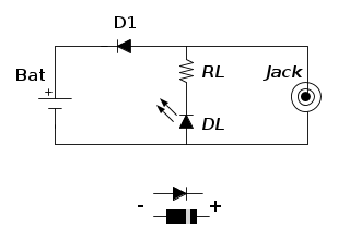

Buonasera volevo una informazione houn connettore di alimentazione da dove carico una batteria 12 V.
Sopra questo connettore ho un led che lo vorrei fare accendere quando attacco il carica batterie ho messo un diodo 1n4007,il giochino funziona,ma non mi fa passare la corrente per la carica della batteria come protrei fare per fare accendere il led e caricare la batteria??

Il dispositivo di carica della batteria non ha di suo un indicatore di stato di carica ?
La spia che vuoi inserire sul connettore è legata alle dimensioni e fattibilità dello stesso connettore, ed ammesso che convenga manometterlo per inserirgli un diodo led, se si rimane sul generico "connettore", la risposta resta sul generico "boh" .. :D
Pertanto una immagine (in jpg 480 x 640 max inserita nel topic con funzione invia allegato) potrebbe aiutare.

No è un connettore normale di alimentazione io ho saldato il positivo e negativo
E li ho mandati alla batteria.
Poi per indicare che è in carica o aggiunto questo led che se lo metto posivo e negativo con il connettore resta acceso. Io dovrei inserire un diodo che non mi la passare la corrente inversamente dalla batteria al connettore.
1n4007 mi fuonziona tutto bene è perfetto ma non mi fa passare la corrente per la carica della batteria

Si dovrebbe realizzare un piccolo circuitino che senta l'assorbimento della batteria in carica e ti indichi lo stato attraverso un diodo led, e non credo che il circuitino poi ci stia nel connettore.
Io da elettrotecnico lo realizzerei con un relè, ma di ingombro ne avremmo molto.
Meglio se provi ad attendere l'intervento di qualche guru dell'Elettronica, provo a citare alcuni .. i Grandi ..Foto Utenteg.schgor and Foto UtenteIsidoroKZ or the best .. Foto Utentebrabus .. :mrgreen:

questo è il circuito il led funziona perfettamente ma il diodo non fa passare corrente

Acccanc ha scritto:...ma il diodo non fa passare corrente
Se la tensione che fornisci non è maggiore di quella della batteria il diodo non conduce!

La batteria è da 12V ed io ne mando 14V tramite carica batterie e poco ??

E allora significa che il diodo non è efficiente!
Ma comunque le tensioni le hai verificate?
