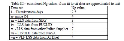

uno dei grandi problemi emersi con la diffusione di database diversi per il numero di fulmini per km2/anno è l'elevata differenza tra le varie fonti. In particolare una fonte tende a riportare valori di Ng mediamente più alti di altre fonti.
Confrontando i diversi database accessibili (TNE, CEI/SIRF, NASA), è evidente un'elevata discrepanza.
Questo è un confronto fatto per un sito in Veneto, qualche anno fa:
cigre 2016 Bologna.JPG (24.71 KiB) Osservato 4974 volte
Dai dati NASA, per ottenere i soli fulmini verso il terreno, è utilizzata nella tabella sopra riportata, una proporzione di 1:3 (come suggerito nella norma IEEE 1410)
Foto Utentecrit, da progettista sei tu che devi scegliere l'origine dei dati: se hai deciso di seguire la CEI EN 62305-2, puoi ottenerlo dalle reti di localizzazione di fulmini al suolo esistenti in molte aree del mondo (alcune a pagamento, altre no) oppure anche dalle mappe isocerauniche.
Relativamente al fatto dei dati "vecchi", purtroppo i dati per essere attendibili devono avere un tempo di campionamento elevato: i dati del SIRF sono relativi agli anni 2000-2010.
I dati della vecchia CEI 81-3 si basavano su rilevazioni CESI, RAI ed ENEL nell'ambito di oltre un ventennio (tra anni '60 ed anni'80).
