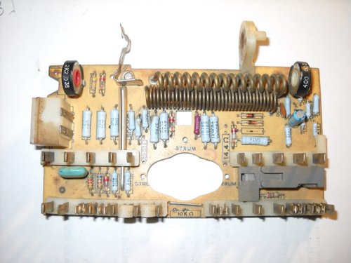

Messaggioda Foto Utentemir » 15 ott 2018, 23:39
Io ho trovato questa ..

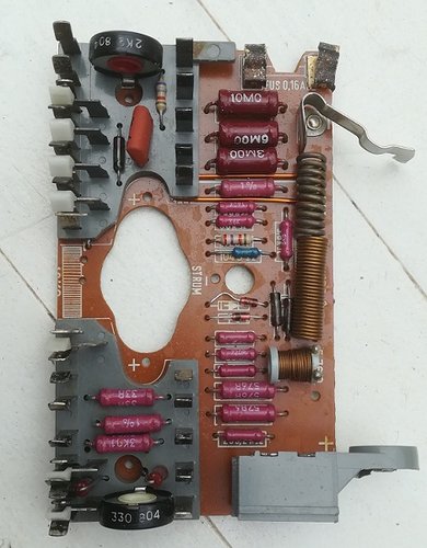

però non è il 680R ..

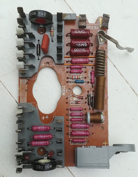

Messaggioda Foto Utentebanjoman » 16 ott 2018, 0:12
Io ho questo:

Messaggioda Foto Utentebanjoman » 16 ott 2018, 0:22
mir ha scritto:però non è il 680R ..
Infatti, e' il 680G. Io ho due 680 R e un 680 G :mrgreen:

Messaggioda Foto Utentemir » 16 ott 2018, 12:10
banjoman ha scritto:Infatti, e' il 680G
Esatto ..ed aggiungo che si tratta della serie II .. :D
Se non ricordo male, dovrei averlo preso diverso tempo fa in fiera .. ;-)
