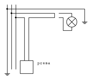

in teoria qualcosa si può fare,se la lampada che viene comandata dall'interruttore non ti serve piu,la si può staccare ed i due fili che la alimentano si possono collegare direttamente con un morsetto,adesso dove c'è l'interruttore hai i 220 V ed al suo posto puoi metterci una presa,ti manca la terra, però se tu dici che ci colleghi un'utenza che ha il doppio isolamento e solo quello ,la cosa secondo me è fattibile,questo è lo schema:

No,sono dell'avviso che non si può fare neanche in teoria, perché:
a - in una presa di rete (230 V 50 Hz) deve essere presente e garantita la connessione di terra, sempre !
b - la line ache alimenta la presa di rete, deve essere protetta da adeguate e coordinate protezioni a monte;
c - i conduttori devono rispettare la tensione di isolamento nominale e garantire la portata della presa di rete elettrica;
d - quanto suggerito/indicato nello schema, è una soluzione che non rispetta lontanamente la regola dell'arte.

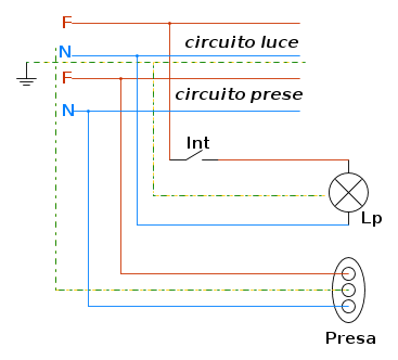

Per realizzare una presa di alimentazione elettrica nella 503 dove è presente un interruttore, occorre tirare una nuova linea di alimentazione (L-N-T) derivata da quella delle prese.
donciccio ha scritto:ti manca la terra, però se tu dici che ci colleghi un'utenza che ha il doppio isolamento e solo quello ,la cosa secondo me è fattibile
Non diciamo fesserie, il conduttore di terra in una prese elettrica deve esserci , e una presa elettrica non ha utenze fisse, nel tempo vai a capire cosa ci verrà collegato.

Anche se ė vero
"Non diciamo fesserie, il conduttore di terra in una prese elettrica deve esserci , e una presa elettrica non ha utenze fisse, nel tempo vai a capire cosa ci verrà collegato."
Se invece di mettere una presa si fa un collegamento diretto ad un utilizzatore a doppio isolamento si può ovviare al problema presa senza terra.
Certo cortocircuitare il centro non mi sembra il massimo dell'eleganza. Anzi lo trovo piuttosto pericoloso.

mir ha scritto:Per realizzare una presa di alimentazione elettrica nella 503 dove è presente un interruttore, occorre tirare una nuova linea di alimentazione (L-N-T) derivata da quella delle prese.
Non necessariamente.
Anche se poco utilizzate esistono sempre le prese da 10A e trovandoci nella situazione in cui la presa andrebbe ad alimentare una piantana in sostituzione del centro a soffitto, direi che sia la soluzione migliore.
E' ovvio che anche una presa 10/16A risulterebbe protetta se collegata al circuito luci (posto che il magnetotermico protegga effettivamente la suddetta linea)
A questo punto basterebbe solo derivare dalla più vicina cassetta di derivazione il neutro circuito luci e il PE.
Questo però è valido solo se parliamo di interruttore. Dal primo messaggio non si capisce bene, si parla prima di interruttore e poi di deviatore.
Nel caso fosse un'accensione con deviatori bisogna vedere se nella 503 hai quello di testa o quello verso la lampada.
Chiamando un'elettricista, questi ti risolverà il problema in dieci minuti.
