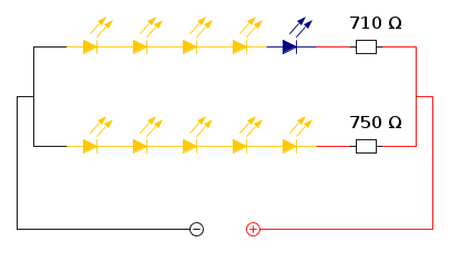

Recentemente ho iniziato la costruzione del presepe (Si, con largo anticipo perché tra novembre e dicembre avrò poco tempo e ho deciso di portarmi avanti con il lavoro) e pensavo di illuminare le grotte e le case con una serie di led.
I led sono 10, 1 blu (Usato per un pozzo) e 9 gialli.
Ho deciso di sottoalimentare il led blu perché troppo luminoso per i miei scopi, dunque ho assunto che abbiamo tutti una tensione di alimentazione di 2.2 V
L'alimentatore è quello per strisce led da 24 V (Misurati 26V).
Ho eseguito i seguenti calcoli:
R =(Vc - Vd) / I
R = (26V - 22.2V)/ 0.02A = 200 ohm
e ho collegato in serie i led con una resistenza di circa 400 ohm da 4W.
Tutto funziona perfettamente, solo che i led non sono stabili, lampeggiano.
Ho provato a collegare un trasformatore da 12V a metà del percorso e funziona perfettamente, dunque credo dipenda dall'alimentatore, posso correggere questo problema?
Grazie mille!

In genere il diodo led blu ha una tensione di soglia pari a 3 V, mentre il giallo ha una tensione di soglia pari a 1,9 V, si potrebbe provare ad alimentare la sola serie diodi led gialli con resistore adatto
R_{led}=\frac{V_{a}-V^{_{led}}}{I_{led}}= \frac{26-19,8}{0,02}=900\Omega
per vedere se il difetto sparisce,e se cosi fosse, si alimenterebbe in parallelo il diodo led blu con resistore dedicato ..
R_{led}=\frac{V_{a}-V^{_{led}}}{I_{led}}= \frac{26-3}{0,02}=1150\Omega
Oppure una soluzione serie-parallelo ..

[9] Re: Led in serie..traballanti
Messaggioda Foto Utentenikolatesla96 » 18 ott 2018, 16:03
Ho provato a collegare i led in 2 serie da 5 elementi con una resistenza da 1kohm. Il problema sembra risolto.
Ho usato delle resistenze da 1/4 W.
Per quale motivo se sono in una unica serie traballano e in 2 serie in parallelo questo non succede?
Può dipendere dal led driver che ho usato? (Da 4-6W con tensione nominale di 24 V e corrente di 300mA)?
Grazie mille per le risposte che mi avete dato fino ad ora!
