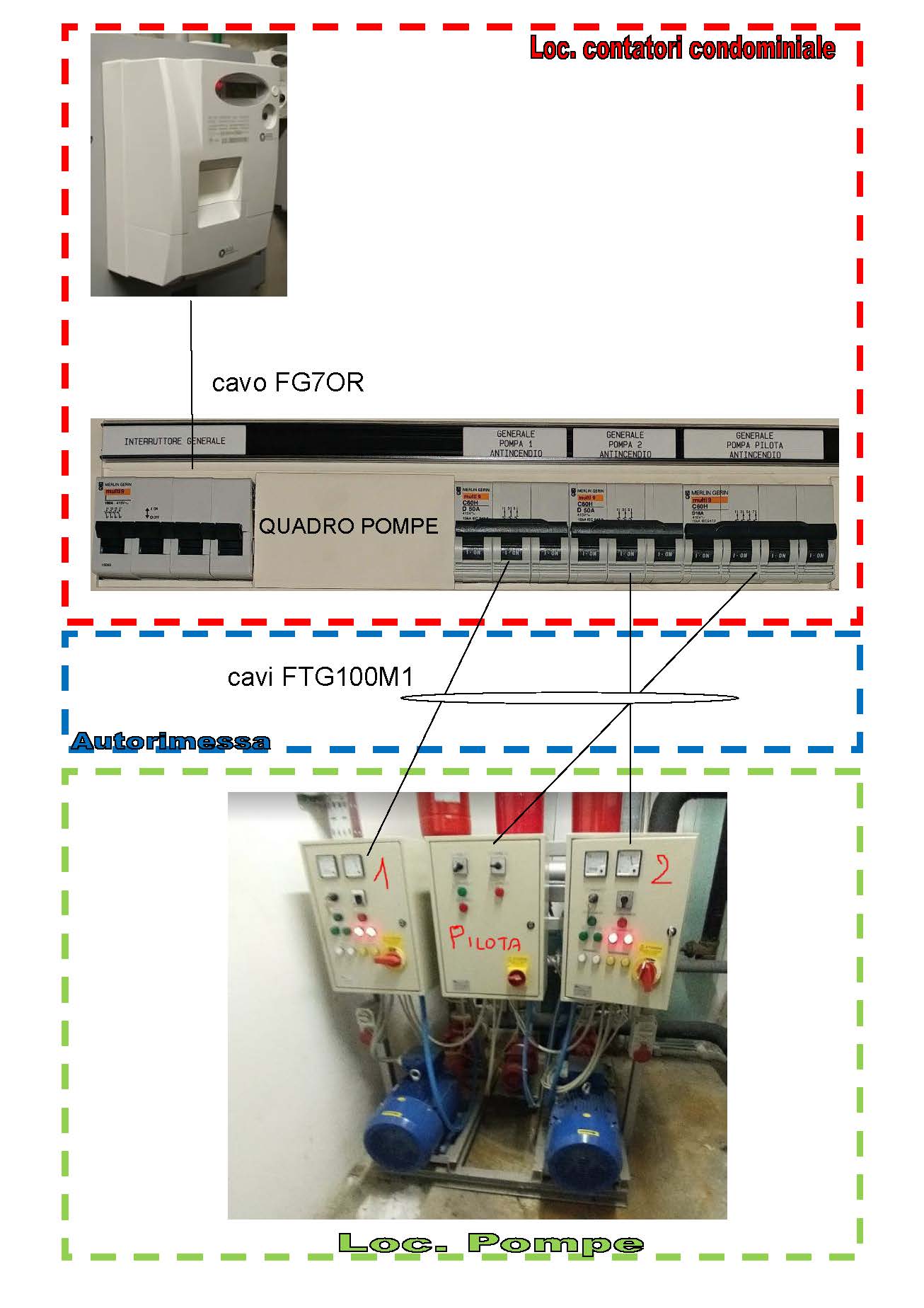

Mi trovo a verificare l'impianto di una palazzina uffici / negozi dove ci sono le pompe antincendio.
Premetto che devo andarmi a rivedere la norma ma con la situazione attuale che schematizzo nell'allegato a voi sembra tutto a norma considerando che la palazzina è del 2007/08 ? Non serve una seconda alimentazione?
saluti
E cosa cambierebbe? :?
Le tre linee sono già separate sotto un unico sezionatore (per quanto è possibile intuire) ed il contatore è privo di limitatore.
Anche se richiedi un nuovo contatore dedicato alla pompa pilota, quest'ultima sarà sempre derivata dalla linea che alimenta lo stabile, quindi non cambia nulla.
Piuttosto:
- Mi sembra che manchi la protezione differenziale.
- Gli interruttori hanno la protezione termica (che può essere fonte di problemi)
P.S.
Le pompe sembrano grossotte... quanti kW sono? :-k

Il mio ragionamento è:
Incendio nel locale contatori dove tra l'altro si trova anche il quadro gen. di edificio, brucia tutto compreso il contatore enel e le pompe non funzionano più
Si manca la protezione differenziale salvo che , ma questo lo devo verificare, l'alimentazione non venga presa subito a valle del contatore ma a valle dell'interr. gen sotto contatore che ha il differnziale, però così non andrebbe bene.
Sono pompe da 18kw

Foto Utentemagoxax ha scritto:- Gli interruttori hanno la protezione termica (che può essere fonte di problemi)
l'ideale è utilizzare solo la protezione magnetica, ma anche una magnetotermica va bene, purchè la parte termica non protegga la conduttura dal sovraccarico.

Duracell ha scritto:Sono pompe da 18 kW
lillo ha scritto:...purchè la parte termica non protegga la conduttura dal sovraccarico.
Siamo al limite del sovradimensionamento del 50%.
Secondo me non ha senso farsi certe "fisime".
Puoi mettere il quadro dove preferisci; se prende fuoco quel punto le pompe non partono.
.........................., purchè la parte termica non protegga la conduttura dal sovraccarico.
Scusa Lillo mi son perso:
l'interruttore ha una termica da 50A e protegge un cavo FTG10OM1 5G10mmq che ha una portata di circa 60A.... se c'è un sovraccarico ovvio che dopo i 50A l'interr. scatta
Però la pompa è 18.5 kW che sono circa 30A di assorbimento quindi l'interruttore accetta anche un sovraccarico del 50% senza scattare .

Però la pompa è 18.5 kW che sono circa 30A...
Sarebbero circa 30 A se la pompa fosse da 15 kW, per un motore da 18,5 kW di 10 anni fa direi che 35 A è più plausibile.
Comunque basta dare un'occhiata all'assorbimeto sulla targhetta.

Messaggioda Foto UtenteDuracell » 22 ott 2018, 21:20
Si Mago ho fatto il conto senza l'oste :lol:
Targhetta 33A
