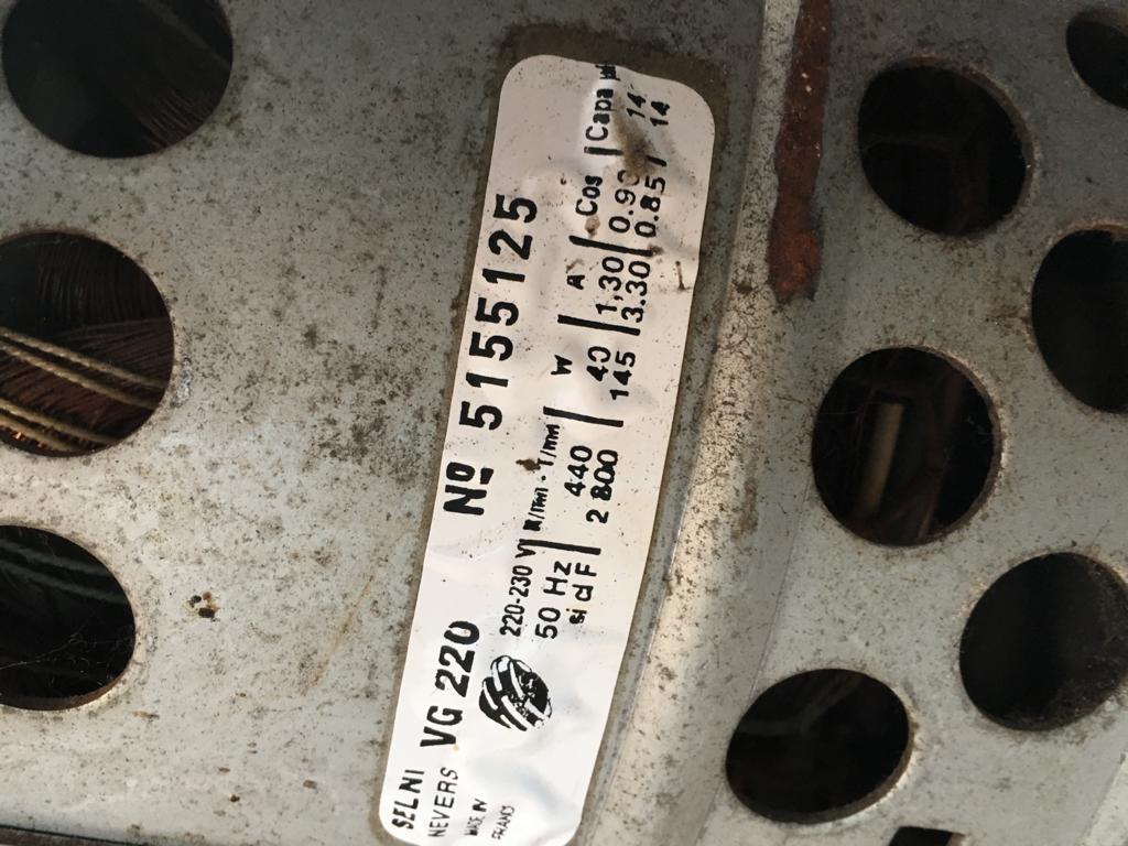

Salve, da una lavatrice vecchia ho recuperato il motore elettrico selni vg 220 ,di cui vi allego la foto della targhetta, e l'ho usato per sostituire quello rotto di una spremipomodori (per fare il sugo) ma la macchina non ha abbastanza potenza. #-o
Mi sapreste dire dalla targhetta quanta potenza ha il motore?

A 440 RPM sono 40W.
A 2800 RPM sono 145 W.
Sono convinto che non riesca a farti funzionare la macchina, hai notato la riduzione che aveva sulla lavatrice? e certamente non ce l'hai uguale.
Ma in origine codesta macchina montava un motore ad induzione o a spazzole?

Avevo pensato anche di moltiplicare 220 per i valori di corrente ma in questo caso vengono valori abbastanza alti...
Se non ricordo male ad induzione.
Ho anche un altro motore di lavatrice che però è senza targhetta :( ed un altro che smonterò domattina da una lavatrice, speriamo bene...

smybben ha scritto:Avevo pensato anche di moltiplicare 220 per i valori di corrente ma in questo caso vengono valori abbastanza alti.
Logicamente.
La potenza elettrica e' quella in ingresso alla macchina. Quella riportata nella targa e' la potenza meccanica.
Devi considerare anche il fattore di potenza e il rendimento della macchina.
Vuol dire che il motore assorbe 220*1,3 = 286W e ne restituisce all'albero solo 40? :shock:

Ehm, sono sempre potenze ed hanno quindi la medesima unità di misura ovvero il watt, ma potenza elettrica e potenza meccanica non sono la stessa cosa quindi non puoi paragonarle direttamente... inoltre in corrente alternata le potenze elettriche sono tre, attiva, reattiva e apparente e il tuo calcolo (tensione nominale per corrente nominale) fornisce la potenza apparente la quale è la somma vettoriale delle potenze attiva e reattiva e poi c'è di mezzo il fattore di potenza (cosfì... ovvero valore del coseno dell'angolo di sfasamento tra tensione e corrente, nel tuo caso 0,9 che è un dato di targa); inoltre manca un dato, la coppia disponibile all'asse, ovvero in soldoni la forza che riesce a fornire il motore nella propria rotazione (potresti anche avere grande potenza con poca coppia e viceversa... dipende) che è in realtà proprio ciò che serve a te per spremere i pomodori !
Occorrono un po' di basi di elettrotecnica, meccanica e di macchine elettriche per poter capire bene la faccenda ;-) ; in ogni caso non devi stupirti poiché i motori elettrici, specie se di elettrodomestici casalinghi e pure datati non sono propriamente dei mostri di efficienza...
