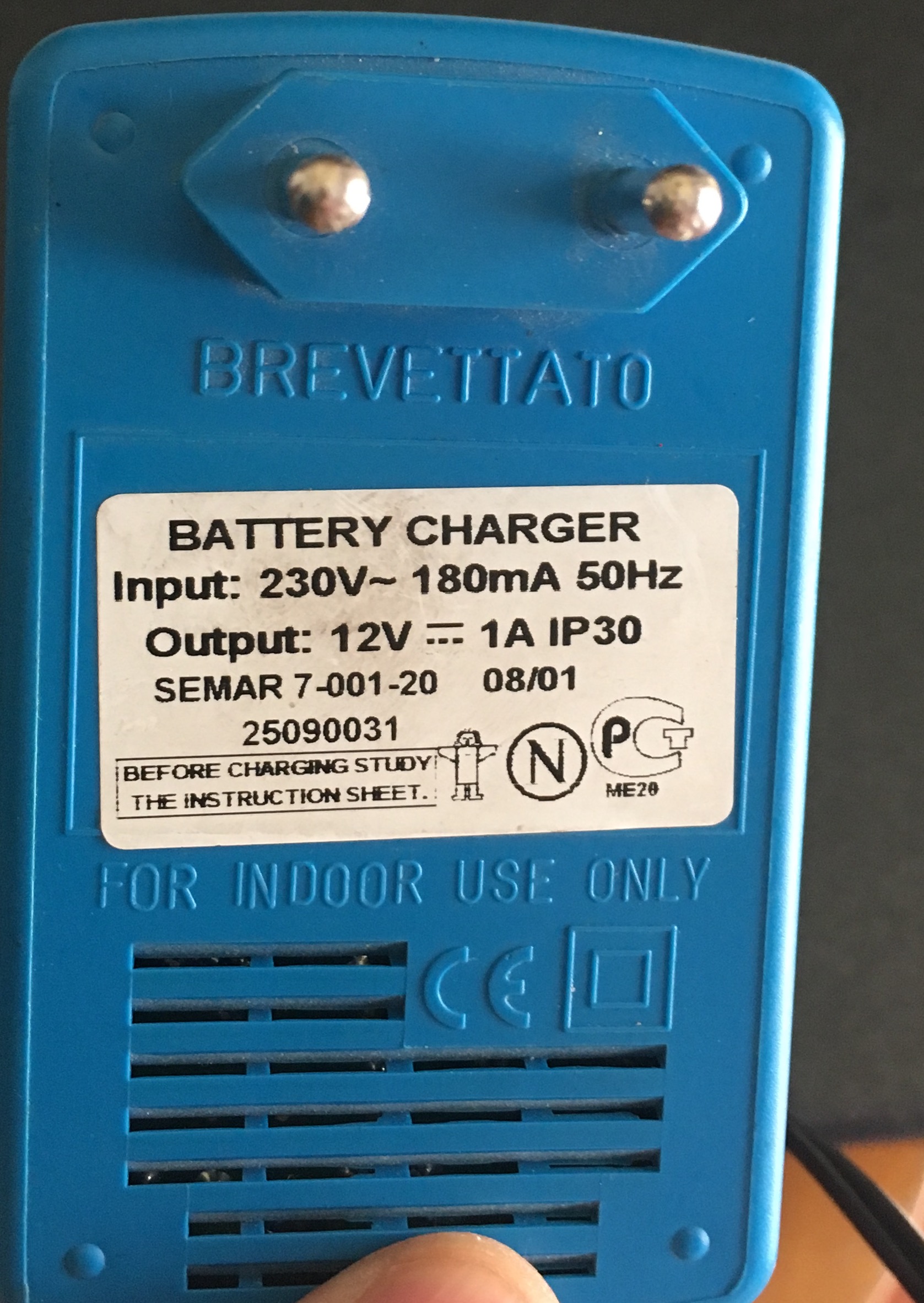

Salve, praticamente si è bruciato perché ho messo a caricare la batteria invertendo i cavi.
( praticamente ho messo il positivo della batteria al negativo del caricatore e di conseguenza il negativo della batteria con il positivo del caricatore )
Poco dopo odore di bruciato e caricatorenin più funzionante.
Ora secondo voi è riparabile ? Oppure dato la cavolata che ho fatto è solo da buttare ?

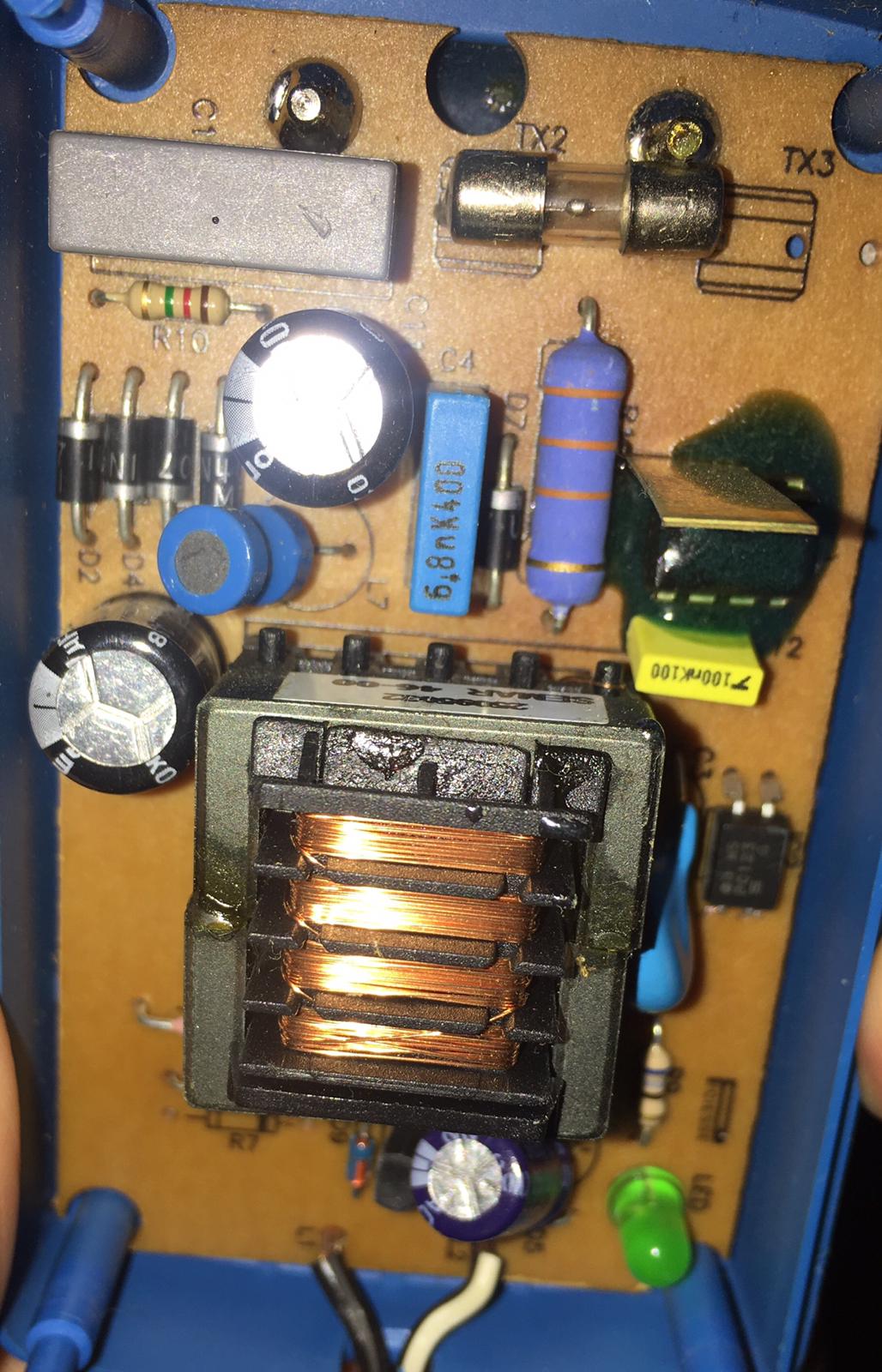

Adesso l'ho anche aperto questa è la foto dell'interno

Ciao, dalla foto non si vedono zone o componenti bruciati, quindi non so da dove possa essere uscita la fumata.
Ci sono SMD sull'altra faccia della scheda?
Il fusibile sembra ancora "fusibile" :mrgreen:
Prova a vedere e dicci se esce una qualche tensione sul connettore di uscita, senza collegarci la batteria.

Si sì ti confermo il fusibile non è saltato , adesso vedendo con il tester c'è tensione 13,70 però il Led non si accende

Ok, prova a metterci un carico minimo, tipo una resistenza (il valore però lo devi calcolare tu, in base alla batteria che dovrebbe caricare e alla corrente stimata). Se azzecchi il valore anche il led dovrebbe accendersi, e poi riverifica che tensione butta fuori ;-)
Attenzione anche alla potenza VxI, per la resistenza !

... se non hai resistenze sotto mano, come carico utilizza una lampadina di posizione per auto (di norma sono da 5W), così dovresti assorbire circa 420 mA...

Esatto, fai come dice Max e vediamo un po' se almeno il carica-batteria è ancora in salute ;)

Ma ci sono o no SMD sotto? E altra cosa, se puoi puoi fare una foto più dettagliata sulla parte che sta tra il "trasformatore" e il cavo di uscita? Thanks!
