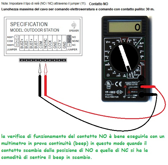

Messaggioda Foto Utentemir » 29 ott 2018, 15:21
dal manuale da te postato pg 21 del pdf...
Set jumper per contatto NO scheda Vimar.jpg (113.66 KiB) Osservato 8237 volte
Una volta verificato il funzionamento del contatto NO nel suo cambio di stato, lo si dovrà semplicemente collegare nei pin relativi della scheda del cancello rispettando la lunghezza massima del cavo indicata da Vimar e le corrette connessioni sulla scheda di automazione.
Messaggi: 21869

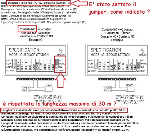

[19] Re: Problema contatto pulito NA
Messaggioda Foto UtenteSerTom » 29 ott 2018, 15:38
Quindi hai collegato i 2 morsetti del citofono : COM e NO/NC ai morsetti di comando (vedi sotto) del motore ?
Circa il Jimper 11 sei sicuro che sia in posizione 1+2 (NO + NO/NC) ?
Se hai un Robo 1000 di Nice allora non sono quelle le istruzioni corrette che si riferiscono invece al Robo 1024.
Controlla ma vedrai che la morsettiera non corrisponde. Se hai veramente un Robo 1000 allora per il comando di “Apre” devi collegarti sui morsetti 7 (Com) e 12 (Apre)
Infine (tua [12]) leggo che premendo il pulsante sul citofono … l’uscita si attiva e solo ripremendo allora si spegne. Questo funzionamento NON è compatibile con la centrale del motore che invece si aspetta solo un breve impulso (funzionamento: Automatico)
Altrimenti devi ricordarti di premere il tasto sul citofono e subito dopo ripremerlo per disattivare l’uscita.
Bye O_/ Ser.Tom

Messaggioda Foto Utentefabiomaticus » 29 ott 2018, 15:39
Settato regolarmente il Jumper in posizione NO. (In NC il cancello ovviamente rimaneva ovviamente aperto e bloccato).
I cavi al massimo non superano i 15 metri. Perdipiù ho provato a collegare il videocitofono con 1 metro di cavo direttamente dal motore,ma nulla.
Col tester in mdelità "beep" ho collegato i cavi al videocitofono e non suona. Se premo sul pulsante del videocitofono per apire il cancello, sento che il tester suona per un secondo. Pertanto funzionamento regolare, ma permane il problema.
La Vimar al telefono ha solo ipotizato un minimo di collegamento tra i due cavi tale da dare errore al motore, ma non far udire il beep del tester.
