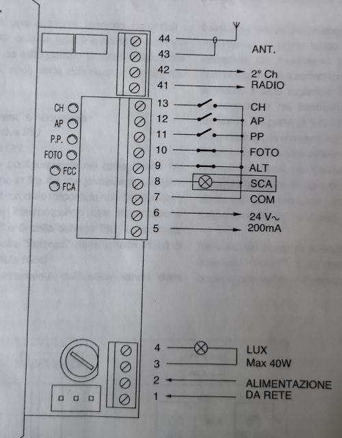

fabiomaticus ha scritto:Col tester in mdelità "beep" ho collegato i cavi al videocitofono e non suona. Se premo sul pulsante del videocitofono per apire il cancello, sento che il tester suona per un secondo. Pertanto funzionamento regolare, ma permane il problema.
Se è cosi il contatto funziona, ovvero cambia di stato da NO ad NC per un secondo proprio come deve comportarsi per comandare l'apertura del cancello , ovviamente se correttamente collegato come indicato da Foto UtenteSerTom.
Mi verrebbe da suggerire perché non verificare (con multimetro) durante il funzionamento che il contatto NO ai capi della scheda dell'azionamento funzioni correttamente.
[22] Re: Problema contatto pulito NA
Messaggioda Foto Utentefabiomaticus » 29 ott 2018, 16:02
SerTom ha scritto:Quindi hai collegato i 2 morsetti del citofono : COM e NO/NC ai morsetti di comando (vedi sotto) del motore ?
Circa il Jimper 11 sei sicuro che sia in posizione 1+2 (NO + NO/NC) ?
Si, verificato anche in posizione NC ed ovviamente il cancello rimane aperto bloccato.
Se hai un Robo 1000 di Nice allora non sono quelle le istruzioni corrette che si riferiscono invece al Robo 1024. Controlla ma vedrai che la morsettiera non corrisponde. Se hai veramente un Robo 1000 allora per il comando di “Apre” devi collegarti sui morsetti 7 (Com) e 12 (Apre)
Si ho un robo1000 ed utilizzo il morsetto 7 COM e il morsetto 11.
Infine (tua [12]) leggo che premendo il pulsante sul citofono … l’uscita si attiva e solo ripremendo allora si spegne. Questo funzionamento NON è compatibile con la centrale del motore che invece si aspetta solo un breve impulso (funzionamento: Automatico)
Altrimenti devi ricordarti di premere il tasto sul citofono e subito dopo ripremerlo per disattivare l’uscita.

Mi riferivo ad una verifica durante il funzionamento, ovvero con scheda attiva e contatto attivato , ai capi del collegamento su scheda si deve verificare che il C ed NO chiudano effettivamente (V=0V).
sicuro di questa cosa?
Mi verrebbe da dire che il pulsante lo devi porre tra il 7 e il 13 pp.3
https://www.niceforyou.com/sites/defaul ... C.4858.pdf

Messaggioda Foto UtenteSerTom » 29 ott 2018, 19:03
Vedi i collegamenti nello schema che ti ha evidenziato Foto Utentemir
Bye O_/ Ser.Tom
P.S: morsetto 13 (Apre) o 11 (Passo passo) a cancello chiuso comandano sempre l'apertura

Messaggioda Foto Utentefabiomaticus » 29 ott 2018, 21:07
Ecco lo schema in mio possesso. Forse quello di prima è per una versione diversa.
Per quanto riguarda il rele 24 vdc perdonami, si alimenta con con la 220 v? Vorrei metterloin una cassetta in prossimità dell'unità esterna del videocitfono incui ci sono il COM e il NA ed ho a disposizione la 220 V.

Se lo alimenti a 230V quel relè lo bruci. Ma poi mica lo devi alimentare diretto!!!
Non capisco perché usare il relè. In ogni caso colleghi la bobina tra il contatto del citofono e l'altro polo che ti da i 24 V DC. Poi i contatti COM e Apertura (7 e 12) li porti su COM e NO del relè
