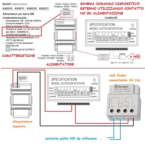

ness1 ha scritto:Se lo alimenti a 230V quel relè lo bruci. Ma poi mica lo devi alimentare diretto!!!
Non capisco perché usare il relè. In ogni caso colleghi la bobina tra il contatto del citofono e l'altro polo che ti da i 24 V DC. Poi i contatti COM e Apertura (7 e 12) li porti su COM e NO del relè
perché la Vimar, ha detto per raggirare il problema nell'immediato di utilizzare un relè a cui collegare un cavo del videocitofono (COM o NO) e un cavo del motore (COM o NO). La chiusura del contatto del videocitofono dovrebbe eccitare il relè e far chiudere il contatto del motore.

SerTom ha scritto:Se dichiarano che si tratta di "contatto pulito" ... dove sta il senso di aggiungere un relè ?
Concordo, infatti continua a non essermi chiaro anche a me, se c'è un contatto pulito NO il relè non ha senso ... comunque per rispondere alla richiesta dell'op, se non ho interpretato male credo che l'indicazione sia questa ..
date un'occhiata ..

JAndrea ha scritto:se tu colleghi un pulsante al posto del contatto del citofono, le cose funzionano?
in [12]..
fabiomaticus ha scritto:Io per verificare che il rele del videocitofono funzioni regolarmente, l'ho utilizzato come pulsante su un rele cui ho portato la 220 v e collegato una lampadina.
Quando aziono il pulsante di apertura cancello sul videocitofono, il relativo rele chiude il contatto NO e il rele aggiuntivo accende la lampadina che ho collegato. Un ulteriore pressione, fa spegnere la lampadina.
