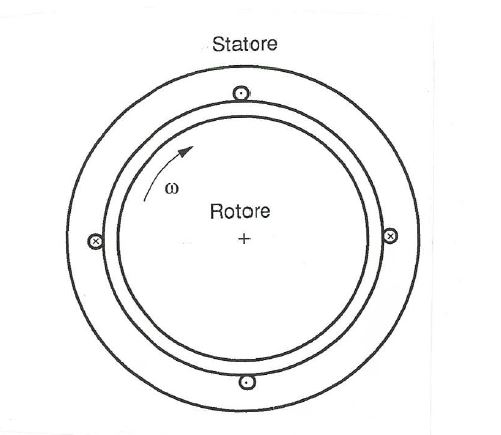

Ciao a tutti!
Sto studiando il funzionamento del campo magnetico rotante prodotto da delle coppie di avvolgimenti, ma non mi sono chiare le definizioni degli angoli meccanico ed elettrico/magnetico.
Ad esempio, relativamente alla figura in allegato, veniva detto che a 90° meccanici corrispondono 180° magnetici, ma come sono stabiliti i gradi magnetici/elettrici?
Grazie in anticipo

Puoi leggere questo topic : Gradi elettrici e geometrici?
Grazie, però non ho ancora capito come faccio a stabilire l'angolo elettrico in quell'esempio (al di là della formula)
Forse l'angolo elettrico si riferisce alla distribuzione del campo magnetico? Nel senso che 180° elettrici sono mezzo periodo della 'forma d'onda' della distribuzione e quindi a questi corrisponde un angolo fisico di 90° intorno allo statore?

Dovresti sapere che un ciclo completo della distribuzione dell’induzione B al traferro corrisponde a 2π radianti elettrici.
Conosci la relazione che lega angolo meccanico e angolo elettrico?
Se si', scrivila (in latex).

Con p il numero di coppie di poli,
l'angolo meccanico e
l'angolo elettricops: scusa il ritardo, non mi è arrivata la notifica della nuova risposta

Il disegno che hai riportato rappresenta una macchina a due coppie polari.
N-S; N-S (poli omonimi contrapposti).
Come ti dicevo nel mio primo post, un ciclo completo della distribuzione dell’induzione B al traferro corrisponde a 2π radianti elettrici. Su questo non dovrebbero esserci dubbi visto che stiamo parlando del periodo di una grandezza sinusoidale.
Sotto un polo nord abbiamo Bmax e sotto il polo sud abbiamo -Bmax.
Vediamo il caso con una coppia polare
Partendo dal polo nord in alto e ruotando in senso orario, devi percorre tutta la circonferenza prima di poter completare la distribuzione sinusoidale: hai percorso
elettrici, cioè un periodo della sinusoide.
Allo stesso tempo hai percorso l'intera circonferenza rotorica, cioè
meccanici.
Ritorniamo al caso di due coppie polari.
Partiamo sempre dal polo nord in alto. Questa volta, percorrendo un angolo meccanico pari a
riesci a completare l'intera distribuzione sinusoidale dell'induzione B. Vedi che dopo 180 gradi meccanici, partendo dal polo nord (Bmax) in alto, raggiungi il polo nord in basso (Bmax)?
elettrici, cioè un periodo della sinusoide.Allo stesso tempo hai percorso l'intera circonferenza rotorica, cioè
meccanici.Ritorniamo al caso di due coppie polari.
riesci a completare l'intera distribuzione sinusoidale dell'induzione B. Vedi che dopo 180 gradi meccanici, partendo dal polo nord (Bmax) in alto, raggiungi il polo nord in basso (Bmax)?Il Conte di Montecristo
