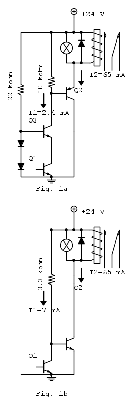

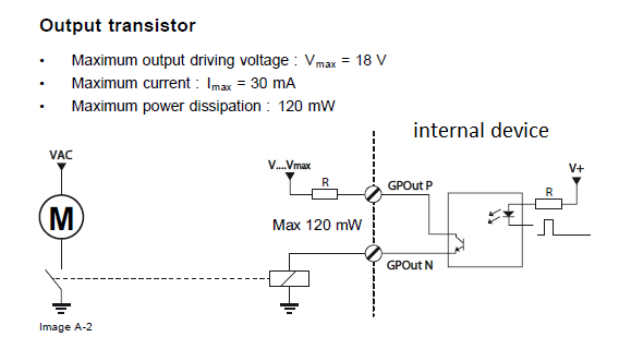

Il transistor Q1 (il tuo transistor "orginale") cosa e'? (uscita logica, transistor discreto...)?
Il transistor Q1 "regge" una tensione di collettore di 24 V?
Grazie per i tuoi consigli. Il transitor in uscita è un transistor ricevente di un fotoaccoppiatore. In allegato le caratteristiche. Grazie
Dai dati sembra che la tensione massima sopportabile sia solo 18 V non 24 V !.
Però con la R da 10 kohm la corrente max sarebbe 2,4 mA, il TR1 non dovrebbe danneggiarsi.
Metterei un resistore da 1 kohm in serie alla base di TR2, per limitare la corrente in caso di cortocircuito sulla bobina del relè. Peggiora un poco il funzionamento, cadraè 1 volt, aumenta la dissipazione di TR2, è criticabile, è una mia sensazione.
Poi è brutto pilotare un carico tramite emettitore, perché il transistor non satura.

Lo schema di Fig. 1b sarebbe stato lo schema "classico" che supera alcuni dei problemi segnalati da
MarcoD.
Ha il "difetto" che inverte (quando Q1 e' acceso il carico e' spento).
Lo schema di Fig. 1a e' "uguale a quello del post precedente e supera la limitazione di 18 V nella Vce max del transistor del fotoaccoopiatore.
Ha il difetto che la tensione che si perde nel "pilotaggio" del carico e' ancora maggiore (nel campo di 1 - 2 V)
Utilizzando un partitore con due resistenze di pari valore, puoi riuscire ad applicare al massimo 12 V al collettore del transistor d'uscita del fotoaccoppiatore, rispettando la sua massima tensione di lavoro di 18 V.
Il partitore presenta un piccolo consumo di corrente anche a riposo.
Se possibile io sostituirei la lampadina con un led, in serie a una resistenza da 1,5 kΩ 0,5 - 1 W.
Il led infatti dura di più, e non presenta una corrente all'accensione (a filamento freddo) pari a 10 volte la corrente di lavoro come nel caso della lampadina, che ti obbliga a dimensionare il transistor di pilotaggio per una corrente maggiore.
Sotto una possibile soluzione. Con resistenze del valore indicato di 2,2 kΩ, la corrente fornita alla base del transistor è di circa 10 mA. Attenzione che la resistenza superiore deve dissipare, a relè attratto, una potenza maggiore della inferiore.

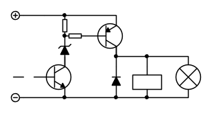

Buongiorno,
scusate i miei tempi di risposta molto lunghi. Ho risolto il problema mettendo un diodo zener 7.5V come da allegato. Mandatemi pure i vostri commenti. Grazie a tutti. Distinti saluti

Non mi sembra una bella soluzione: quando è acceso sul carico non cadono 24 V, cadono circa 16V
Schemi disegnati con fidocad per favore.

pma ha scritto:Buongiorno,
mettendo lo zener ,il rele da 24 V verrà alimentato con una tensione pari ad:24-7,5-0,7=15,8V,funzionera?
