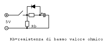

Ciao ragazzi ho realizzato questa rete RC per temporizzare l'accensione di un 'altro circuito, la domanda è come posso scaricare il condensatore piu velocemente? Mi spiego meglio , quando l'interruttore S1 viene chiuso il condensatore C1 si carica mediante la resistenza R1 , ma dopo aver aperto di nuovo l'interruttore il condensatore rimarrà carico , o meglio si scaricherà molto lentamente. Quando l'interruttore verrà chiuso nuovamente , il tempo sarà minore rispetto a quello prestabilito , questo perché il condensatore risulterà ancora carico. Come posso scaricare il condensatore con una curva molto repentina?

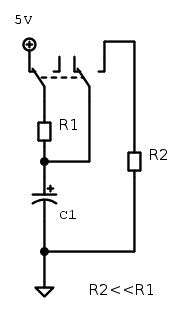

Messaggioda Foto UtenteMax2433BO » 27 nov 2018, 17:26
La prima cosa che mi viene in mente è usare un doppio deviatore e una seconda resistenza (quella per scaricare il condensatore) molto minore di R1...

Messaggioda Foto UtenteMarcoD » 27 nov 2018, 17:34
Lo schema di MAX2433BO è buono :ok:
Quanto è il ritardo in secondi ?
Se ti accontenti di 10 volte il tempo di ritardo, metti un resistore di valore 10 volte maggiore in parallelo al condensatore. O_/

Messaggioda Foto UtenteMarcoD » 27 nov 2018, 19:38
La tua domanda iniziale è male esposta.
Se l'interruttore fosse l'uscita di un CMOS basterebbe un diodo in parallelo a R1 (interdetto in carica, in conduzione in carica).

[7] Re: Accensione ritardata
Messaggioda Foto UtenteElectroTech » 27 nov 2018, 19:47
Foto UtenteMarcoD
Hai ragione , il nodo del circuito viene collegato alla base di un transistor che accende e spegne un carico.
