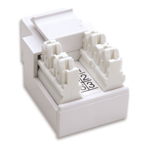

Messaggioda Foto Utenteturion95 » 17 nov 2018, 4:05
Verde ? Comunque te l’ho già detto in 2 post come procedere. Sembra che tu non abbia letto. Tutti i rossi coi Rossi, tutti i bianchi coi bianchi, e poi un ulteriore cavo sempre in parallelo a questi dove ad un estremità crimpi un connettore rj11 e lo colleghi dietro alla porta PHONE del modem. Cosa vuoi più sapere ????

Messaggioda Foto Utenteturion95 » 2 dic 2018, 6:18
Non per forza devi fare un impianto in cascata... puoi anche fare “a stella”, cioè come hai citato si fa per le reti, basta che alla fine mandi sempre il segnale telefonico dalla presa del modem attraverso un doppino collegato in parallelo a tutte le prese.

Messaggioda Foto UtenteRunDDL » 5 dic 2018, 13:21
Perdonami ma non ho capito: potrei convogliare tutti i cavi telefonici ma comunque dovrei passare un doppino tra presa e presa?
Vorrei utilizzare il frutto della foto in allegato, può andar bene? Che sezione dovrebbero avere i fili del doppino?
Dove dovrebbero andare i fili del doppino in questo frutto considerando un doppino con fili rosso e bianco?
