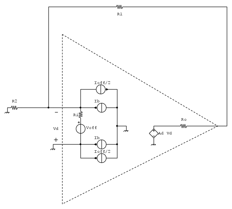

Perche' l'operazionale e` ideale e si mettono i generatori di offset, tensione e corrente, "fuori" dall'operazionale ideale. Il generatore di Voff lo si fa "scivolare fuori" e di solito lo si mette in serie all'ingresso non invertente.
[32] Re: Amplificatore operazionale: corto circuito virtuale
Messaggioda Foto Utentemarc96 » 6 dic 2018, 19:10
Ok.
La corrente di offset, differenza tra le correnti di polarizzazione, anch'essa aggiunta esternamente all'OP ideale, non la possiamo includere nel modo differenziale?
Se cosi' fosse, l'eventuale amplificazione differenziale infinita e il conseguente ccv dovrebbe bloccarla...

Non ho capito, puoi fare uno schema in cui metti in evidenza i generatori di corrente?

Provo a spiegarmi meglio.
Nell'ipotesi che il modello sia corretto e che il ccv sia valido, anche le correnti continue di polarizzazione, di bias e di offset, oltre a quelle di segnale, dovrebbero circolare solo sulle resistenze esterne e non sulla Ri.

Messaggioda Foto UtenteIsidoroKZ » 7 dic 2018, 14:14
Si`, e giusto su Ri non circola corrente e non c'e` tensione. E questo che fa si` che non si possa piu` dire che V- e` uguale a V+: e` la tensione su Ri ad essere nulla, non la tensione fra i due ingressi.
Probabilmente la perplessita` deriva dal fatto di voler considerare un cortocircuito fra gli ingressi, che e` una cosa senza molto senso :(
La vd che hai indicato, e che e` nulla, e` quella su Ri, non quella fra i due ingressi. Se disegni cosi` il circuito e` piu` facile non confondersi.
Il cortocircuito virtuale, che fa piu` danni che aiuti, puo` anche essere sostituito dal circuito aperto virtuale, un circuito aperto in cui per definizione non passa corrente ma che ha ai suoi capi tensione nulla. Entrambi meglio perderli che trovarli!

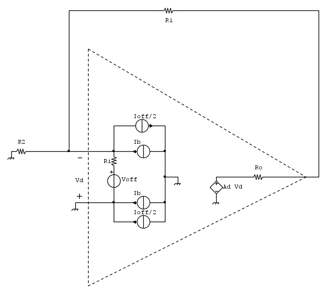

Messaggioda Foto UtenteBrunoValente » 8 dic 2018, 9:50
Perché Ioff/2 ? io avrei scritto Ioff :(

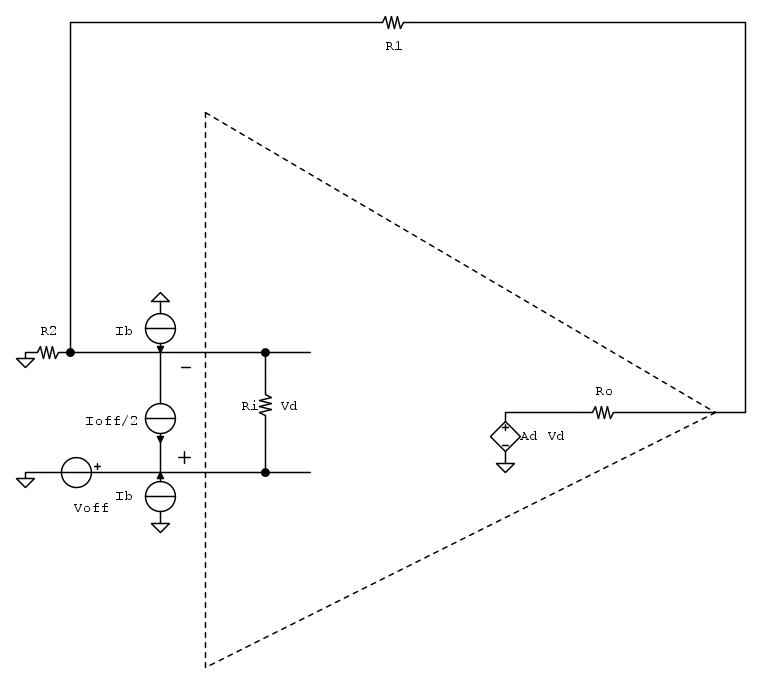

Messaggioda Foto UtenteIsidoroKZ » 8 dic 2018, 17:51
La differenza delle due correnti degli ingressi deve essere Ioff, mentre la media deve essere Ib. Per avere una differenza di Ioff, senza variare il valor medio, bisogna aggiungere Ioff/2 da un lato e togliere la stessa quantita` dall'altro. E` lo stesso circuito del messaggio [34], solo ridisegnato con un generatore in meno. (almeno, mi sembra sia cosi`)
