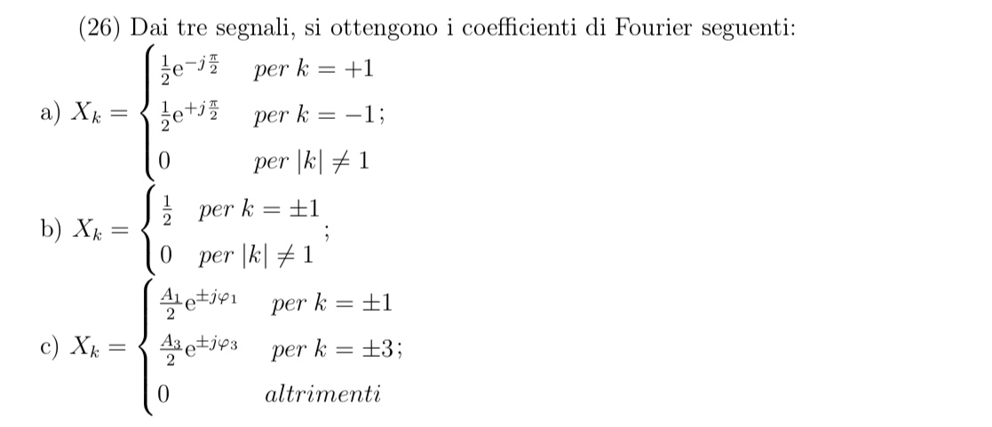

Messaggioda Foto Utenteellosma » 14 dic 2018, 20:01
Nella definizione di serie di Fourier avrei cos kt e sen kt , quindi la funzione che mi viene richiesta varia di 2pi f0 negli argomenti di entrambi. Però non capisco proprio come si possa arrivare immediatamente al risultato del libro , che ho scritto prima. Posso arrivarci comunque utilizzando i calcoli che ho svolto prima , salvo errori ?

Messaggioda Foto Utentedimaios » 15 dic 2018, 23:32
ellosma ha scritto: .... il risultato fornito dal libro è :
\frac{1}{2}e^{-i\frac{\pi}{2}} se k=1
\frac{1}{2}e^{+i\frac{\pi}{2}} se k=0
0 se k è diverso da 1
Sicura che sia scritto così ? :roll:

[28] Re: Coefficienti di Fourier
Messaggioda Foto Utenteellosma » 16 dic 2018, 15:22
posto l’immagine della soluzione del mio libro ( prima soluzione)magari scrivendo le formule mi sono persa qualche pezzo per strada :oops: probabilmente risponderò una cosa senza senso , però mi sembra che affinchè la seconda equazione sia uguale alla prima solo il coefficiente b1 debba essere diverso da zero..

[29] Re: Coefficienti di Fourier
Messaggioda Foto UtenteDrCox » 16 dic 2018, 16:13
ellosma ha scritto:mi sembra che affinchè la seconda equazione sia uguale alla prima solo il coefficiente b1 debba essere diverso da zero..
E questa deduzione come si traduce nella rappresentazione con i coefficienti per la forma esponenziale?
Il libro ti presenta la soluzione dei coefficienti della serie di Fourier nella sua forma complessa
Noti i coefficienti a_n, b_n della serie di Fourier nella forma
x(t)  = \frac{a_0}{2} +\sum_{k=1}^{+\infty} \left[ a_k \cos(2\pi k f_0 t) + b_k \sin(2\pi k f_0 t) \right]
come fai a dedurre i coefficienti c_n della serie di Fourier espressi nella forma
x(t)  = \sum_{k=-\infty}^{+\infty} c_k \exp\left(j 2\pi kf_0 t \right)

[30] Re: Coefficienti di Fourier
Messaggioda Foto Utenteellosma » 16 dic 2018, 17:49
Dovrei risolvere sen 2\pi f_0 t = \frac {e^{i 2 \pi f_0 t } {- e^{i 2 \pi f_0 t   } }}{2i}
, riscrivendo il seno con le formule di eulero otterrei un c_k uguale a
\frac{1}{2i} {e^{2 \pi f_0 t(1-ik) } {- e^{-2 \pi f_0 t  (1+ik) } }}
