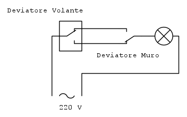

Sono riuscito a collegarlo ma c'è ancora una cosa, è in parallelo.
Infatti l'interruttore nel muro e il deviatore volante non sono indipendenti come due normali interruttori, se spengo la luce uno dei due devo per forza riaccenderla da lì, perché quell'altro non va più e viceversa.

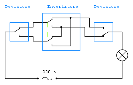

Il che è normalissimo in una semplice "deviata" (quella che hai eseguito); per ottenere il funzionamento che tu definisci come "due normali interruttori*", per il funzionamento indipendente da due punti, uno deve essere deviatore e l'altro invertitore.
*L'interruttore in pratica negli impianti luce di stile classico (definiamolo così oppure old-stile o vintage; insomma quelli che si eseguivano prima dell'invalso utilizzo di relè comandati da pulsanti) non esiste, si usano deviatori e invertitori; l'interruttore per le luci in pratica si trova solo nelle luci con spina alimentate da presa (abat-jour, piantane etc.)

Ulteriore chiarimento con inserimento di un invertitore. Ormai si utilizzano relè per comandare una lampada da più posizioni mentre lo schema che riporto permette di ottenere lo stesso risultato senza l'utilizzo di relè. Per aumentare i punti di accensione basta aggiungere altri invertitori seguendo sempre lo stesso schema di collegamento.
Quello che non capisco è come possa risolvere il problema con un interruttore. La soluzione sarebbe sostituire l'interruttore nel muro con un deviatore, passare un altro filo dalla scatola dell'attuale interruttore verso la scatola di derivazione. Portare i tre terminali del deviatore volante nella stessa scatola di derivazione (dove già arrivano i fili dell'altro deviatore e dove dovrebbero essere presenti i fili della lampada e l'alimentazione). A questo punto bisogna collegare i fili come nello schema che ho riportato precedentemente. Più facile a farsi che a dirsi.
