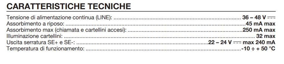

Devo montare un videocitofono urmet 2voice, e oltre ad aprire l'elettroserratura tramite i posti interni, vorrei collegarla ad un sonoff per aprirla tramite wifi e rf.
Ho fatto uno schema di quello che potrebbe essere l'impianto, è corretto?
La cosa che più mi è strana sono le specifiche tecniche della pulsantiera che riportano:
uscita morsetti elettroserratura 22-24 v cc, quando dovrebbe essere alimentata a 12 v ca.
Grazie!

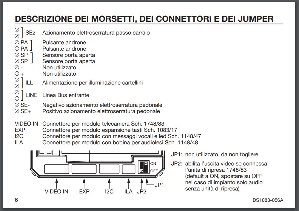

Messaggioda Foto Utentemicky4316 » 25 dic 2018, 20:48
Quindi va collegato direttamente ai contatti SE- e SE+
La cosa che non capisco è la tensione in uscita che non corrisponde a quella della serratura

[6] Re: Schema apertura elettroserratura
Messaggioda Foto Utentegabrisav » 25 dic 2018, 21:53
Devi collegare il contatto del sonof ai morsetti PA del posto esterno.
L'uscita SE da i 24 V perché quando chiude da un impulso talmente rapido che la serratura a 12 V non ne risente minimamente

[7] Re: Schema apertura elettroserratura
Messaggioda Foto Utentemicky4316 » 25 dic 2018, 22:02
Bene, quindi il negativo diretto al PA e il positivo prima al sonoff e poi al PA? Oppure e meglio intercettare il negativo?
un altro dubbio: perché l'uscita è in corrente continua?

[8] Re: Schema apertura elettroserratura
Messaggioda Foto Utentegabrisav » 25 dic 2018, 22:40
Per il collegamento al PA è indifferente la polarità.
Per quanto riguarda l'uscita in continua di SE penso sia dovuto proprio al fatto che è un impulso talmente rapido che le serrature a 12V in alternata non risentono di nessun problema

[9] Re: Schema apertura elettroserratura
Messaggioda Foto Utentemicky4316 » 25 dic 2018, 23:57
Ti ringrazio, ora è tutto chiaro, giusto un ultima cosa se la sai; l'illuminazione cartellini (vedi schema sopra) deve essere alimentata (con 12v ca)?

[10] Re: Schema apertura elettroserratura
Messaggioda Foto Utentegabrisav » 26 dic 2018, 9:51
L'uscita alimentazione cartellini serve per gli eventuali moduli pulsanti chiamata che si avrebbero per un impianto citofonico di un condominio.
Nel tuo caso non serve questa uscita
