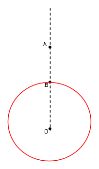

Partiamo da a-b:
Prima punta il compasso in B e lo calibra facendolo scorrere su A, come da cerchio rosso in figura:
il raggio così ottenuto è pari a |a-b|=|b-a|

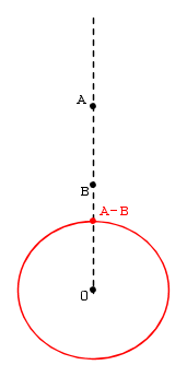

Puntando il compasso nell'origine otteniamo dunque a-b (sappiamo infatti, come da ipotesi precedente, che a>b):

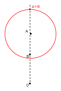

Passiamo ad a+b.
Procedimento analogo, prima calibra il compasso sull'origine fino ad intersecare b:
dopo di che lo punta in a, trovando così a+b:
Questi calcoli sono stati possibili in quanto conosciamo la posizione dell'elemento neutro della somma, lo zero.

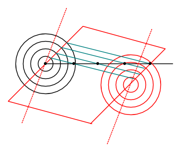

Messaggioda Foto Utentefairyvilje » 27 dic 2018, 19:10
Divisione e moltiplicazione si fanno allo stesso modo, è una delle costruzioni che si facevano alle medie :).
Di solito si usano le squadre ma è facilmente adattabile a questo scenario dove mancano. L'unico problema è spiegare la costruzione senza disegnarla passo per passo. E fidocad in questo caso è tremendamente scomodo. Diciamo che la traccia è questa.
