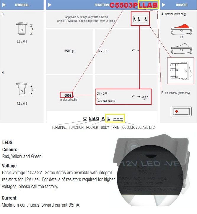

Buongiorno, chiedo aiuto perché non ho capito come si cabla questo interruttore
https://it.farnell.com/arcolectric/c5503pllab/switch-rocker-spst-green-dot/dp/2252085#
Non capisco dove e se collegare i 12 V scritti sul fianco per la lucetta integrata, di cui tra l'altro non si parla nella scheda tecnica.
Scusate la domanda ma proprio non ci arrivo.

Visto il tipo di lampada nell'interruttore (neon) non mi pare servano 12 V. L'interruttore che hai è esattamente quello del data sheet che hai linkato? Sul fianco dell'interruttore sul data sheet non mi sembra ci sia scritto 12 V.

IsidoroKZ, non ho l'interruttore sottomano ma anche sul mio c'è stampigliata fuori la sigla dei 12V.
A dire il vero ho preso su rs lo stresso codice di interruttore (C5503PLLAB) ma ho usato il link Farnell perché su rs non c'è la scheda tecnica caricata.
Qui https://www.bulgin.com/products/pub/media/import/attachments/A_Rocker%20Switch.pdf a pg. 19 si vede che il neon è una delle opzioni, ma io ho il led da 12 V.

Se hai la versione e led allora devi dargli il 12 V, ma se l'interruttore deve interrompere la tensione di rete, ti ritrovi con la rete collegata al 12 V.
Immagino che l'interruttore con il led sia fatto per circuiti in continua, in cui si collega il positivo del 12 V al contatto 2, il carico al contatto 1 e il negativo al contatto 3. Prova a mettere 12 V fra 2 e 3, così vedi la polarità necessaria per accedere il led e se il led è comandato dall'interruttore.

La mia alimentazione è a 230Vac e il carico è di 70W picco.
Non è previsto (tra le omologhe del pdf citato prima) l'alimentazione di carichi in continua, quindi quando l'ho preso mi aspettavo che ci fosse la possibilità di usare sia l'alternata che la lucetta.
Col cablaggio che hai proposto non ci dovrebbero essere problemi.. tranne il fatto che è tutto in continua.

Guarda i data sheet linkati: la lampada è al neon o a led, e ha un contatto tutto suo. Quello è un interruttore industriale, la luce non serve per trovarlo di notte e quindi acceso quando è aperto, ma serve a indicare che il carico è alimentato oppure che c'è tensione, indipendentemente dalla posizione dell'interruttore.
Almeno questo è quello che ho capito io.

Dal link Distrelec dell'interruttore C5503PLLAB si arriva al relativo Data sheet dal quale sinteticamente si evince che..
pertanto non resta che scegliere come collegarlo, considerando i terminali indicati nel datasheet.. ovvero in 1-2 interrotta ed in 2-3 il diodo led ..
