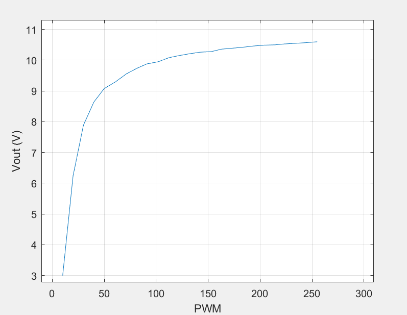

Facendo delle prove ho notato che la tensione d'uscita del pin arduino da cui prelevo il segnale PWM è 3.3V e non 5V, per cui penso che sia questo che non mi fa arrivare la tensione di armatura a 12V.
Ho anche misurato le tensioni d'uscita del ponte L298N con in ingresso i vari valori del PWM, ho ottenuto
pwm_in=(10, 20, 30, 40, 50, 61, 71, 81, 91, 102, 112, 122, 132, 142, 153, 163, 173, 183, 193, 204, 214, 224, 234, 244, 255)
V_out=(3, 6.24, 7.89, 8.64, 9.08, 9.30, 9.55, 9.73, 9.88, 9.95, 10.08, 10.15, 10.21, 10.26, 10.28, 10.36, 10.39, 10.42, 10.46, 10.49, 10.5, 10.53, 10.55, 10.57, 10.6)
cioè una relazione del tipo seguente

Messaggioda Foto UtenteSandroCalligaro » 21 mar 2019, 19:24
tino20 ha scritto:Facendo delle prove ho notato che la tensione d'uscita del pin arduino da cui prelevo il segnale PWM è 3.3V e non 5V, per cui penso che sia questo che non mi fa arrivare la tensione di armatura a 12V.
Ne dubito fortemente! Vai a leggere la V_{IH} minima per gli ingressi logici dell'L298, forse con 3.3 lo stai usando fuori specifica, ma se commuta vuol dire che riconosce l'ingresso come 0 e come 1.
A quel punto, il driver interno al componente pilota i transistor accendendoli o spegnendoli, non a metà strada (sempre che tu stia anche dando all'L298 un'alimentazione per la logica entro il range accettabile!).
Quell'andamento potrebbe essere causato da varie cose. Prima fra tutte, mi sembra di aver notato che la commutazione è molto lenta, per cui se l'impulso è breve, viene "mangiato".
PS: con cosa misuri la tensione? Con il multimetro in DC? :? Meglio guardare i segnali con l'oscilloscopio, e calcolare la media nel periodo. In alternativa, potresti forse misurare la corrente a rotore bloccato.

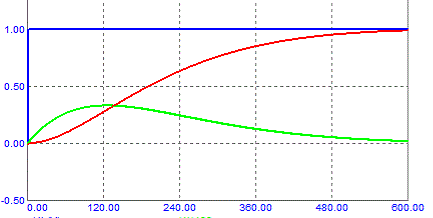

Messaggioda Foto Utenteg.schgor » 21 mar 2019, 19:50
Se fai un regolatore di posizione (post[3])
la velocità sarà condizionata da questo.
Prendendo per buona l'espressione di P
cco l'andamento (in rosso) della posizione
in risposta al gradino unitario (in blu).
In verde l'andamento della velocità.

Messaggioda Foto UtenteMarcoD » 21 mar 2019, 21:07
Il diaframma di g.schgor è plausibile.
La coppia non riportata dovrebbe essere anche negativa,
Quindi anche la tensinoe di alimentazione del motore dovrebbe cambiare polarità.
Qualcosa nella corrispondenza numero 0-255 e la tensione non torna.
Beata gioventù : prima delle funzioni di trasferimento, pensate a comandare correttamete il motose a a farlo girare in senso orario e antiorario.

Messaggioda Foto Utenteg.schgor » 22 mar 2019, 7:52
MarcoD ha scritto:la tensinoe di alimentazione del motore dovrebbe cambiare polarità.
Nei posizionamenti si dovrebbero evitare sovraelongazioni.
Per questo ho mantenuto al minimo Kp
