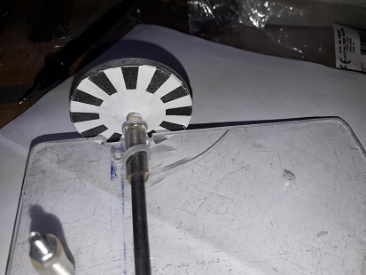

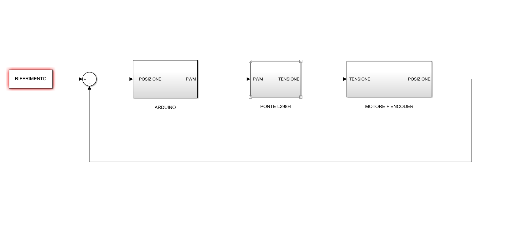

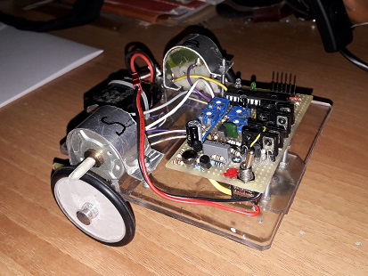

OK: Comunque uno schema a blocchi fisicamente più completo di quello riportato in [3], possibilmente usando i nomi delle variabili, servirebbe come base per ragionare insieme.
(personalmente ho realizzato per hobby diversi controlli anche "difficili", attualmente sto facendo un semplice robottino con due motori d.c. e encoders DIY in quadratura sulle ruote che non è poi così semplice se si vogliono determinati risultati, in generale uso lo schema a blocchi appunto quando la confusione è diventata troppa, altrimenti vado per intuito e ragionamento e sopratutto migliaia di prove sul campo, come hobby è bellissimo).

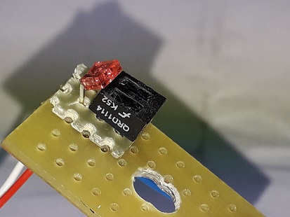

SandroCalligaro ha scritto:Nel post [17], Foto Utentetino20 parla di un encoder.
Non so se serva, riferisco che ho trovato degli intoppi usando un encoder per fare (pre)regolazione di velocità. Allo stato attuale il modulo, previsto nell'hardware della MCU per gestire gli encoder in quadratura, rimane inutilizzato, naturalmente inutilizzato anche il relativo software (altro che Arduino!), e l'elaborazione avviene a partire dagli interrupt originati dai 4 ingressi digitali + 2 3 timer.

[34] Re: Ricavare funzione di trasferimento da funzione di uscita
Messaggioda Foto UtenteSandroCalligaro » 22 mar 2019, 18:23
EcoTan ha scritto:Allo stato attuale il modulo, previsto nell'hardware della MCU per gestire gli encoder in quadratura, rimane inutilizzato, naturalmente inutilizzato anche il relativo software (altro che Arduino!), e l'elaborazione avviene a partire dagli interrupt originati dai 4 ingressi digitali + 2 3 timer.
Non capisco bene se avevi a bordo o no una periferica dedicata per encoder in quadratura.
Se la periferica c'è, non dovrebbe essere impossibile usarla. Che micro utilizzi?

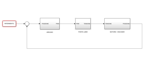

Messaggioda Foto Utentetino20 » 22 mar 2019, 19:42
Ecco lo schema a blocchi. Il riferimento è ovviamente in posizione. Tra arduino e il ponte ho dimenticato a mettere i segnali che controllano il verso della rotazione.

[36] Re: Ricavare funzione di trasferimento da funzione di uscita
Messaggioda Foto UtenteMarcoD » 22 mar 2019, 20:01
Lo schema a blocchi è solo un pochino meglio
Dovresti chiarire:
Il PWM comprende il numero 0-255 che controlla la tensione di alimentazione +2bit per controllo senso di rotazione sblocco/sblocco motore? Indicalo
Per la posizione adoperi un encoder assoluto o incrementale con due segnali sfasati?
Se incrementale come realizzi il riferimento di posizione?
Nello schema a blocchi il nodo di sottrazione è esterno o fa parte di Arduino?
Iscrivi in un rettangolo tratteggiato tutto quello che è dentro Arduino.
Scrivi l funzione di trasferimento dei vari blocchi.

Messaggioda Foto Utentetino20 » 22 mar 2019, 20:11
MarcoD ha scritto:Il PWM comprende il numero 0-255 che controlla la tensione di alimentazione +2bit per controllo senso di rotazione sblocco/sblocco motore?
il PWM (0-255) controlla solo la tensione di alimentazione, per il verso di rotazione e il blocco utilizzo altri 2 pin di arduino.
MarcoD ha scritto:Per la posizione adoperi un encoder assoluto o incrementale con due segnali sfasati?
utilizzo un encoder incrementale che vado ad inizializzare all'avvio di arduino.
MarcoD ha scritto:Nello schema a blocchi il nodo di sottrazione è esterno o fa parte di Arduino?
il nodo sommatore è interno ad arduino

SandroCalligaro ha scritto:Che micro utilizzi?
Un dsPic33 MotorControl. Questo possiede dei moduli hardware per encoder in quadratura che possono dare un interrupt in caso di errore, mentre a me serve un interrupt ad ogni ciclo di 4 fronti dell'encoder allo scopo di fare la regolazione di velocità il più possibile in tempo reale, girando a livello di ISR per non interferire con le esigenze del main program.
