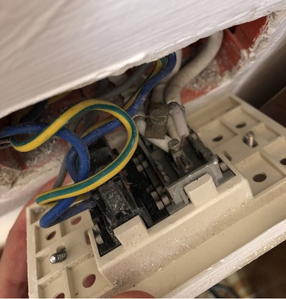

salve a tutti, non so se sto postando nella sezione giusta sinceramente, sono un novellino, ma io volevo sostituire la mia vecchia presa per la tv , ma i problemi riscontrati sono due
1) i supporti per le viti sono andati, e adesso non si richiude piu, ci sono rimedi?
2) a questa presa tv ci arrivano 3 cavi dell'antenna che vanno ad altre prese...quale presa tv devo comprare quindi? una passante o una diretta?
domani chiedo anche in ferramenta, però se intanto sapevate darmi un infarinatura ;)
ora posto due foto se riesco

Che dire... È stato fatto veramente un bel lavoro...
Compra una presa passante e trova a tentativi la combinazione con cui si vede meglio

Se è l'unico televisore che hai, compra una presa terminale e attacca il solo filo che porta il segnale, lasviando staccati gli altri due

È che non andrebbero messi i cavi antenna in parallelo, ci vorrebbe un partitore induttivo a tre uscite, ad esempio il PP13 della Fracarro, ma mi sa che non c'entra come ingombro. Forse puoi farlo entrare se elimini la presa antenna e vai diretto con il cavo del televisore.
Per la vite andata non saprei, potresti comprare una scatola 503, staccargli la linguetta con il foro e con molta pazienza andare ad incastrarla al posto di quella rotta. Oppure (opeazione molto meno pulita) mettere una vite da legno di 4mm avvitata tra il muro e la plastica, forzando un po'la plastica io ci sono riuscito

Per il fissaggio avevo letto su un altro forum anche con la colla a caldo , possibile ? Oppure fissare con lo stucco la linguetta magari ? Perché una linguetta c’è ma è molle , appena avviato va indietro

Se non si è spezzata, spalmala di resina bicomponente, così la rinforzi

ok grazie ;), mio fratello invece mi ha consigliato stucco ripara veloce, solo che alla ferramenta non l'avevano, dopo proverò da obi o magari chiedo questa resina, comunque mi hanno dato quella a due vie di presa tv, una entrata e una uscita , spero vada bene, mio fratello un po se ne intende e mi ha detto di prendere quella

Per quanto riguarda l'installazione di una nuova presa TV, credo sia meglio rivolgersi ad un rivenditore di materiale elettronico o un elettroforniture,sia per il materiale disponibile ed a te necessario ed ancor più per eventuali consigli sull'installazione/soluzione della derivazione che hai sulla presa tv.
Sono d'accordo con Foto UtenteSediciAmpere sulla soluzione di un partitore induttivo ed a bassissima attenuazione, ma vien da se che all'interno del frutto non ci entrerebbe, pertanto dovrai optare per una presa TV ed un collegamento simile a quello presente .. incrociando le dita .. :D
Per quanto concerne il supporto della vite che è andato, la soluzione di una resina la vedo ottima per incollare un nuovo supporto per la vite, prelevato da una nuova 503 (dal costo irrisorio) scatola porta frutto.

alla fine ho preso una tv passante con l'entrata e uscita, però causa tempi stretti alla fine ho collegato un solo cavo e sorpresa si vedevano entrambe le tv...solo che una delle due a singhiozzi, dovrò sistemarle e collegare anche gli altri cavi appena ho tempo, anche se pure con due soli cavi attaccati a quella vecchia si vedeva in tutte le stanze la tv, quindi non capisco perché ce n'erano attaccati tre...comunque domani viene mio fratello e vede meglio lui, però voglio dire bastava comprare quello uguale a quello vecchio, solo che ora li fanno diversamente credo
per la linguetta che gia c'era ma era un po molle ho usato la pasta riparatutto , per l'altra prima devo staccarla dalla scatolina e mancanza di tempo ho rimandato a domani cosi faccio tutto, si spera
