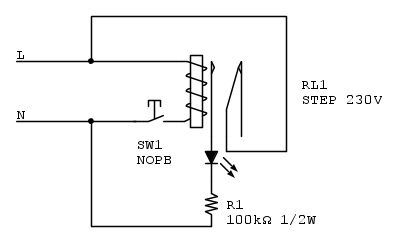

Ciao a tutti,
non ho mai avuto a che fare con l'illuminazione dei pulsanti tramite gli appositi led. Riuscite ad aiutarmi a capire come funziona? Non trovo schemi a riguardo.
Possiedo una linea bticino living light.
Secondo voi è possibile illuminare un pulsante per un tempo T che intercorre tra due impulsi (premuta pulsante).
Mi spiego meglio:
pulsante led spento
premo pulsante --> pulsante led acceso
pulsante led accesso fino a che non premo nuovamente pulsante
Pensate sia fattibile?

[7] Re: Pulsante illuminabile
Messaggioda Foto UtentePietroBaima » 27 mar 2019, 11:33
Questo è uno schema che fa uso di un relè passo passo.

[10] Re: Pulsante illuminabile
Messaggioda Foto Utenteturion95 » 30 mar 2019, 1:21
Se questi pulsanti attualmente comandano un punto luce tramite relè passo passo, una soluzione banale e veloce è passare un filo dalla cassetta di derivazione in cui si trova il relè fino al pulsante e collegarlo, da un lato alla spia LED, e dall’altro sul passo-passo, in parallelo alla fase interrotta che va al punto luce. L’altro filo della spia va collegato al neutro.
Comunque è più sensato mettere le spie led direttamente ai 2 morsetti del pulsante per localizzarlo al buio. Poi se devi farne altri utilizzi va bene !
